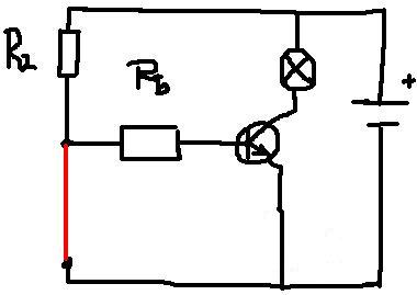

Legger ved en krets som kan være et løsningsforslag.
Rb + R2 bestemmer strømmen inn til basen og dermed lysstyrken.
R2 bestemmer strømmen gjennom sikringen.
Lyspæren kan byttes ut med et Rele for å trigge en kraftigere krets.
