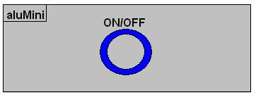

blir kult med de knappene visst du skjærer ut en plexi ring å monterer på innsiden, også belyser den slik at du får et svakt lys rundt knappen! :) var kanskje noe slikt du tenkte selv?
Det er nøyaktig det som var den _aller_ første ideen min ja, men jeg har funnet på masse nytt hele tiden så jeg har egentlig bare lett etter den perfekte knappen, og jeg tror jeg fant den :D . Noe som var rart var at knottene fra Ikea var litt... hakkete.. akkurat som at de var lagd helt fine og så blitt sendt gjennom en trommel og ristet så alle fikk små hakk og merker :hmm: jaja, de er FINE hvertfall!
Jøss, dette blir jo dødsbra
Takker og bukker!
Blir nydelig dette, du nermer deg jo_svakt_til BeQuiet, mer enn jeg hadde trodd! :thumbup:
Blir nydelig med den power-knotten med "lys-ring" rundt! Kanskje borre hull i midten av 2 andre slike knapper, og sette HDD-activity, og PWR-LED inni der? :hmm:
Vi få se. Vet ikke helt åssen jeg skal gjøre det, men jeg har jo en ide da :) .Her er knappen til beQuiet. Jeg lurer på å sette mer enn en LED bak ringen for å lyse den jevnt opp, men da vet jeg ikke hvor jeg skal HD-activity LED'en... Skal nok finne ut av det så snart jeg kommer dit.

Kom på noe: Du kan ha en f.eks. blå LED i den ringen rundt power-knotten som indikator på at pc`en står på, og så kan du sette en f.eks. rød LED sammen med denne, som viser HDD-aktivitet. :hmm:
Tror det kunne blitt stilig jeg! :thumbup:

Men har du noen andre farger som hadde vært bra? Kommer ikke på noen som passer, men synes du burde gå for det med pwr-knapp, pwr-LED, og HDD-LED i en, blir sikkert stilig det! :love:
Det blir ikke noen skikkelig multibutton, foreløpig bare power og powerlys og HD-LED.
