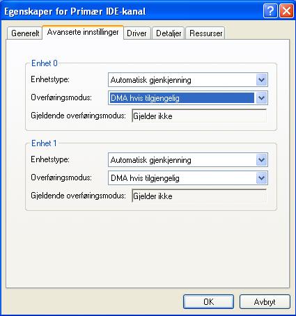

e1nar Skrevet 26. februar 2005 Forfatter Skrevet 26. februar 2005 (endret) Skal få testet ut de programmene i morra! som dere sikkert ser på post tiden er det litt seint nå, så gidder ikke å teste nå Ser de innstillingene bra ut elr Rayline? PS! forandret ikke noe på innstillingene til den Primære IDE, skjønnte ikke helt kosn jeg skal gjøre det. Endret 26. februar 2005 av e1nar

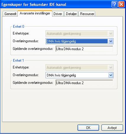

Rayline TWB Skrevet 26. februar 2005 Skrevet 26. februar 2005 (endret) Ultra DMA2 modus er korrekt når dette gjelder dine optiske drev (CD, DVD osv.) - så de skal stå slik på Secondary IDE Controller. Men du svarte ikke på spørsmålet mitt om det er IDE (PATA)- disker du har, eller om det er SATA disker. Jeg kan ikke si hvorvidt det er en feil der før du forteller meg det. Endret 26. februar 2005 av Rayline TWB

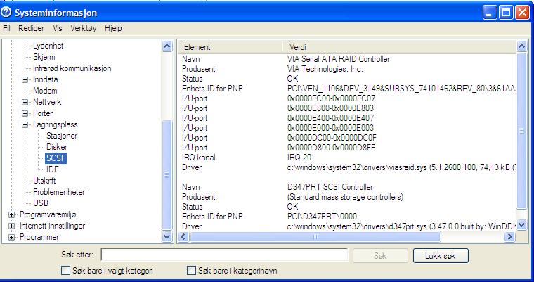

e1nar Skrevet 26. februar 2005 Forfatter Skrevet 26. februar 2005 Det står SCSI. Håper det forteller deg noe.
e1nar Skrevet 26. februar 2005 Forfatter Skrevet 26. februar 2005 (endret) Noe annet som kanskje hjelper... Norton Systemworks eller liknende progz koster penger veit dere. Endret 26. februar 2005 av e1nar
Rayline TWB Skrevet 26. februar 2005 Skrevet 26. februar 2005 Du har nok SATA disker ja, men allikevel forbauser det meg at du ikke får opp Ultra DMA 4, 5 eller 6 på ditt første vedlagte bilde her. Prøv å regulere litt på de instillingene. Jeg har jo SATA disk selv, men der kommer det jo allikevel hvilken overføringsmodus disken har. Jeg er nesten sikker på at dette er problemet ditt. Har du installert de siste driverne til brikkesettet ditt?

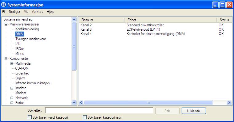

e1nar Skrevet 26. februar 2005 Forfatter Skrevet 26. februar 2005 Da jeg skulle sjekke IDE informasjon stod det " No IDE drives were found, or they are connected thhrough a RAID controller." hva er RAID? kan det være dette som er problemet, eller er det bare jeg som tror jeg er smart?
