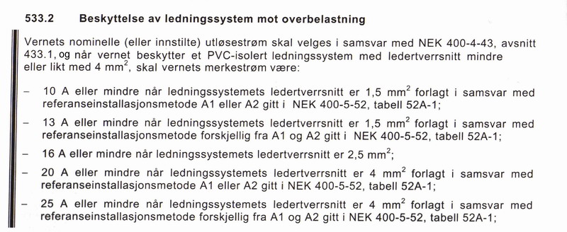

Det varierer IKKE fra elektriker til elektriker. Vi har forskrifter vi må følge. Og NORMER vi skal bruke som veiledning. Forskriftene er noe vi ikke kan gjøre noe med. En 1.5mm2 skal sikres med MAKS 13A ved åpen forlegning. Ellers er det 10 som gjelder.
"ved tversnitt til og med 4mm2 og pvc isolasjon er det gitt spesifikke krav til maksimale vernstørrelser i avsnitt 533.2" Der står det MAKS 13A på kabel forlagt åpent. Dere glemmer en ting når dere leser det som står i neken, det er farlig å begynne å legge ut sånt på et forum med kun litt gk/vk1 kompetanse. Du skal ta hensyn til varme, nærføring, etc etc. Amperen som står i tabell 52A1 er før alt sånn er trukket fra. En 2.5mm2 tåler jo i følge tabellen 27A. Men har du noen gang sett en 2.5 sikra med mer enn 16? NEI.

Tusen takk til Lord Hassan som fant paragrafen.
Jeg viste jeg hadde sett det men husket ikke eksakt hvor.
Under har jeg scanna paragrafen for de som vil lese det selv.
