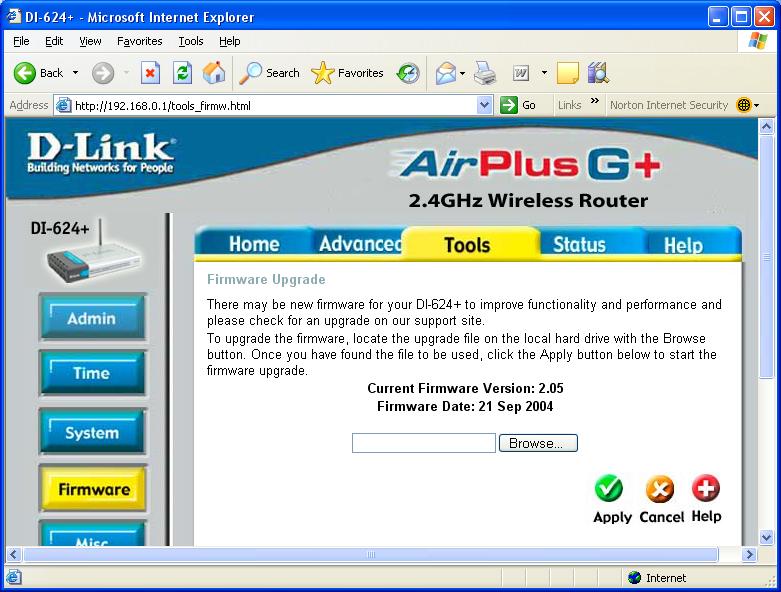

Åssen legger man inn ny firmware på routern da?
-Last ned Firmwarefilen fra Internett
-Gå inn på Routeren
-Logg deg på som administrator
-Gå inn på "Tools" og "Firmware"
-"Browse" etter filen du lastet ned og trykk på apply
VIKTIG:
Vær 100% sikker på at oppdaterer med korrekt firmware til din router.
Routeren kan slutte å virke dersom du installerer feil Firmware!
