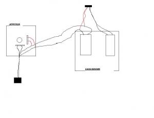

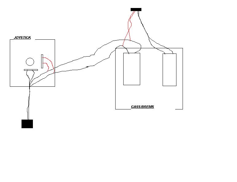

Jeg låner en kabel fra den gamle joysticken.. Det blir vel det samme om den ene( f.eks X Aksen) aksen går til den ene pedalen ?
EDIT: hehe glemte og svare på spørsmålet ditt... Det er snakk om 2/3 ledninger som henger løst, men loddet og isolert etter beste evne :)
Men hva tror dere om dette da? Jeg prøvde i går kveld med og koble pedalene på joystick ledningen... men i windows ble jo joystickene skrevet opp som 2axis, så jeg måtte beholde den ene aksen på joysticken. Men det når jeg fikk alt sammen funket det ikke :cry:
Har fått åpnet pedalene og det er en vanlig "vrimotstand" som det står ett tanhjul på. Problemet er bare at når pedalen er helt ute dvs ingen brems, står motstanden på 0. Altså ingenbrems, fullt signal gjennom.
Når jeg bremser blir signalet svakere, altså full brems, ingen signaler gjennom.
Hva tror dere....? Motstanden har 3 ledninger som går ut, 2 sorte og en rød.
Fra joysticken går det 3ledninger til aksene, resten går til knapper.
Den ene går gjennom den ene aksen og videre til den andre.
Hvis noen visste hvilke ledninger som gjorde hva inni en sånn joystick kabel(sånn vanlig som du kobler til lydkortet) så hadde jeg blitt veldig gla om noen kunne fortalt meg det :w00t:
Endret av e321
yehoo! det funket faktisk nå!!! :lol:
Loddet på ledninger der de skulle(der jeg gikk ut ifra at de skulle :D ) og fikset litt med calibgrering og styr.. Merket av for inverter akse i spillet og det funket :)
