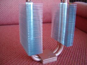

Re-Offender Skrevet 17. juli 2005 Skrevet 17. juli 2005 (endret) Chipset-kjøler #2 Denne nye kjøleren lar deg ikke bruke SLi, men siden jeg ikke blir å kjøre dette alikevel spiller det ingen rolle. Den nye kjøleren kan fint brukes sammen med arctic ATI silencer. Dette er opprinnelig ikke min egen idè, men en løsning jeg så på XS. Regner med å ha festemekanismen ferdig til uka. Endret 17. juli 2005 av ArcticOC

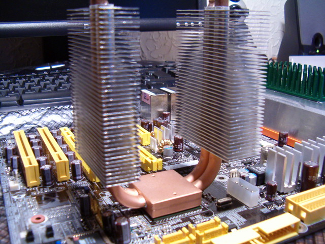

Re-Offender Skrevet 17. juli 2005 Skrevet 17. juli 2005 (endret) bilde 2 Endret 17. juli 2005 av ArcticOC
dkvam Skrevet 17. juli 2005 Skrevet 17. juli 2005 Damn! That is H*U*G*E Får du plass til den der i et vanlig kabinett?
Re-Offender Skrevet 17. juli 2005 Skrevet 17. juli 2005 (endret) Damn! That is H*U*G*E Får du plass til den der i et vanlig kabinett? Uten problem Du kan bruke den sammen med kjølere som f.eks: XP-120 og 90 og asetek Micro. Den kan ikke brukes med Zalman 7700, men den går fint med 7000 serien Jeg har et ganske lite midi-ATX kabinett, og det er ikke noe problem å bruke kjøleren i dette. Den egner seg meget godt sammen med stoOore skjermkortkjølere også (alle jeg vet er i salg nå) Endret 17. juli 2005 av ArcticOC
dkvam Skrevet 17. juli 2005 Skrevet 17. juli 2005 Ser ut som et flott byggverk iallefall! Ser fram til temp. målinger!! btw , noen som vet hvor jeg kan kjøpe DFI freezer?? Den vannkjøleblokka for DFI nf4 chipset som ble omtalt tidligere i tråden? Venter på vannkjøling , og vil bli svært irriterende med vannkjøling til 2500,- og en chipset vifte på 5000rpm som ødelegger alt! Håper å nå 3Ghz barrieren med vann , er litt skeptisk , meeen vi får se!
Re-Offender Skrevet 17. juli 2005 Skrevet 17. juli 2005 Ser ut som et flott byggverk iallefall!Ser fram til temp. målinger!! btw , noen som vet hvor jeg kan kjøpe DFI freezer?? Den vannkjøleblokka for DFI nf4 chipset som ble omtalt tidligere i tråden? Venter på vannkjøling , og vil bli svært irriterende med vannkjøling til 2500,- og en chipset vifte på 5000rpm som ødelegger alt! Håper å nå 3Ghz barrieren med vann , er litt skeptisk , meeen vi får se! Pell av heatspreaderen på cpu`en din og du er i mål på 3000MHz Tror det er et tysk firma som selger den vannblokka du tenker på, google litt så finner du nok svar. Tror jeg kommer til å få temperaturer rundt 37C ved prime95 med ny-kjøleren. Den er basert på denne kjøleren til 219kr.
