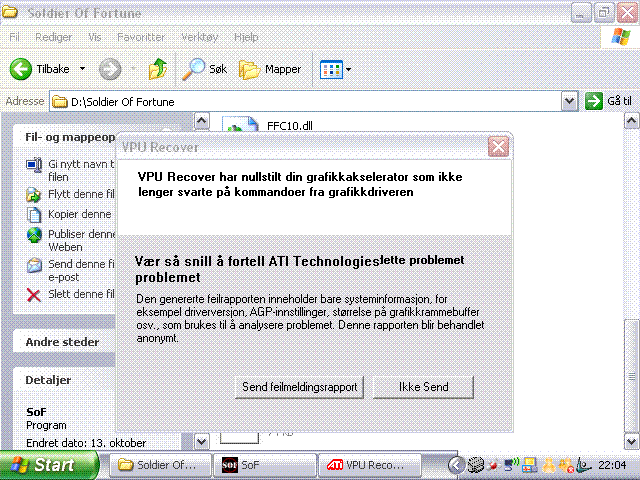

Thewiz Skrevet 14. mars 2005 Forfatter Skrevet 14. mars 2005 Jeg har oppgradert drivere innen, -Grafikkort -Hovedkort -Skjerm. Jeg la inn SP2, men det hjalp ikke meg med spill-problemet mitt. Jeg prøver å søke etter virus nå. Jeg fikk tatt et ScreenShot da den klikket og kom opp med denne meldingen.
hogmann Skrevet 14. mars 2005 Skrevet 14. mars 2005 Har du landa på at det er PSU som er problemet? Hvis du ikke allerede har gjort det, kan det være en ide å se litt over AGP-innstillingene i BIOS. AGP 8X/4X, Fastwite On/Off osv...
