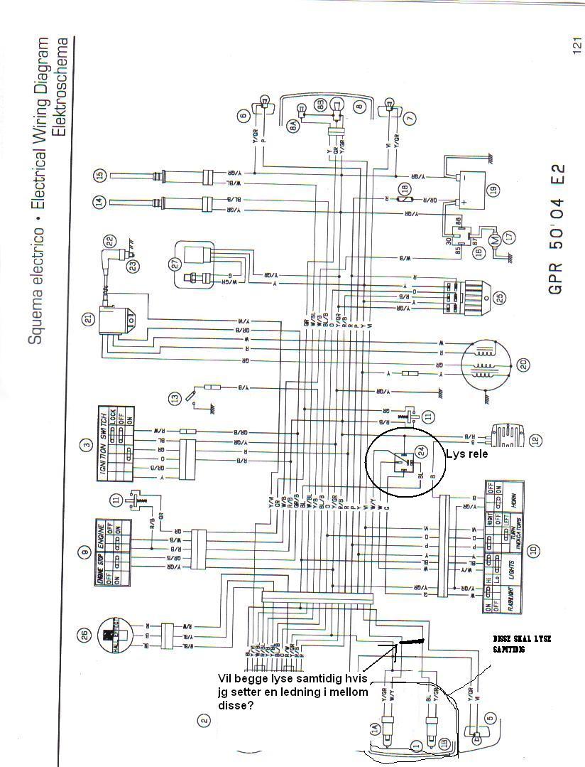

Lurte på hvordan jeg kunne koble frontlysene på mopeden sånn at begge to lyste samtidig... nå lyser bare den til venstre.. og når jeg setter på fjernlyset lyser bare dn til høyre.. så hvis jeg hadde bytta ut fjernlyspæra m en svakere hvordan kunne jeg kobla dette for å få de til og lyse likt?
håper noen skjønner..
Mvh...
lagt v tegning over ledningsnettet...

Hm, det er nok et par ting å ta hensyn til her:
Er dynamo / batteri i stand til å levere den effekten som kreves av to hovedlyspærer?
Det bør du i alle fall avklare først. Vanlig effekt på slike pærer ligger på rundt 45watt, altså 90w med begge i drift. Dette tilsvarer ca 7ampére, så sjekk om dynamoen kan levere såpass med strøm / effekt.
Deretter må du kanskje belage deg på å øke ledningstverrsnittet i kablene til hovedlyset, disse er som regel i minste laget, selv med standard løsninger.
Videre må du også bytte soklene / pæreholderne, slik at disse passer til pærer med kombinasjon nær- og fjernlys, og koble de deretter.
Skjemaet var forøvrig mer eller mindre uleselig, men det spiller ingen rolle. Du må i alle fall lage din egen løsning for strømforsyninga til pærene.
Lykke til! Om det i det hele tatt lar seg gjøre....
Det skal være tre tilkoplingspunkter for hver pære. 1 er jord, 2 er nærlys og 3 er fjernlys. Hvis du tar den som kommer fra nærlys bryteren (den som nå går inn på venstre lykt, og også kopler den til det ledige punktet på høyre. Så tar du punktet som kommer i fra fjernlys stillingen på bryteren (den som går til høyre lykt nå) og kopler den også til den ledige klemmen på venstre lykt.
Da skal de funke slik det skal.

Tok en titt på skjemaet, og det ser ut til at du kun har 2 tilkoplinger for lyset. Det burte ha vært tre (vet ikke om det er krav for fjernlys og nærlys på en moped). Men da burte du vel ha brukt en annen pære som kun har 1 stilling. Hvis du kopler Sammen de 2 som du har merket av så vil lyset funke JA. Men de vil lyse likt i begge stillinger. Hvis du fjerner høyre tilkopling, og legger en ny i fra høyre pære til venstre så blir det helt riktig, og ingen sjangs for kortsluttning.
Hvis det er slik at mopeden din leverer forskjellige spenninger i de forskjellige stillingene på bryteren. Så ta sjansen på og kortslutt det punktet. Det skal i teorien da gi en stilling for nærlys og en for fjernlys.
Men vær opps på at du vil da få større belastning og pærene vil få mindre strøm hvis mopeden ikke kan levere mer en til en pære.
EDIT 2:
Tenkte litt til. Kan ikke si jeg har sett at det er mange mopeder med 2 lykter. Det er ikke 2 pærer i en lykt? Da er det riktig slik det fungerer i dag. Nærlykt pæren funker ved å lyse kortere forran sykkelen, og fjernlyset lengre. Fjernlys pæren er også av større watt styrke for å opplyse veien bedre når du er alene på veien, og ikke hele tiden. Lyser nærlyset for svakt til normalt bruk. Prøv å putt i en pære som er lik den som er i fjernlyset. Reflektoren i lykta vil sende lyset ut slik at det ikke blender møtene kjøre tøy.
