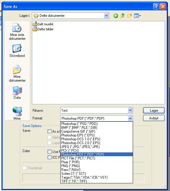

Enceladus Skrevet 8. februar 2005 Forfatter Skrevet 8. februar 2005 Du trenger Adobe Acrobat eller Photoshop. Acrobat Reader kan bare brukes til å se på PDF-filer. Ok, men hvordan lager jeg en pdf fil i photoshop da? Er det bare å skrive .pdf bak filnavnet? sitter ikke med photoshop for øyeblikket...
Penneknekt Skrevet 8. februar 2005 Skrevet 8. februar 2005 (endret) For å lagre som PDF i Photoshop velger du ganske enkelt "Save as" og deretter "Photoshop PDF" fra nedrekksmenyen "Format". Se illustrasjon. Endret 8. februar 2005 av Antikapitalist
