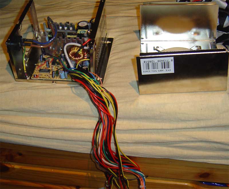

Har funnet ut at det som bråker mest i min pc nå som jeg fikk meg vannkjøling er Poweret, det er også en av de tingene som gir veldig mye varme. Det jeg da skal lage er et deskel å sette der poweret er i dag, så jeg kan koble inn fra poweret som står utenfor og på baksiden er det da kabler som går videre. Kontakter og kabler skal jeg på jobben til pappa å hente, deskelet derimot kan blir litt være. Muligens jeg finner et power som er dødt og stjeler derfra.
skal også da se hvor mye kjøling jeg trenger på poweret. Helst vil jeg fjerne alt av vifter(den har 2*80), men får se hva det blir til. Skal tegne opp en liten tegning som jeg skal legge ut og kabler&kontakter får jeg nok på mandag.

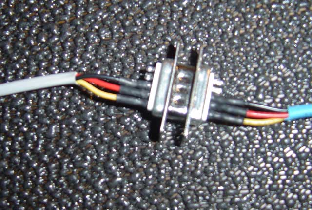

Bildet her er da kabelen som skal gå fra hk til vifte som skal brukes til radiator OG power.

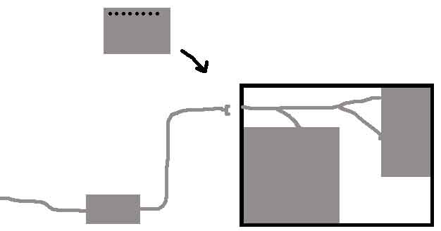

Sitter å prøver meg litt frem på windows xp 64bit samtidig. Og viste seg at Photoshop var umulig å åpne derfra :p skal bare komme meg over i vanlig xp så skal jeg lage en liten arbeidstegning
Her er altså første utkast. Funnet ut at platen der powere står blir en helt vanlig aliminiumsplate kuttet til. jeg kommer til å klippe av ledningene nærme power og lodde+elektroteip for å få da ekstra lengde.
Kontaktsystemet vil mest sannsynelig bli en stor og lang kontakt med masse punkter. Litt usikker på hvordan jeg skal gjøre dette. Trenger jeg f.eks og ha ALLE de vanlige strømkontaktene med, eller kan jeg bruke en av dem og splitte på baksiden av kontakten.
Kommer til å stripse kablene og putte de i noe, altså den delen som vil bli uten for pc'n. Litt usikker på hva jeg skal putte di i :p noen tips?

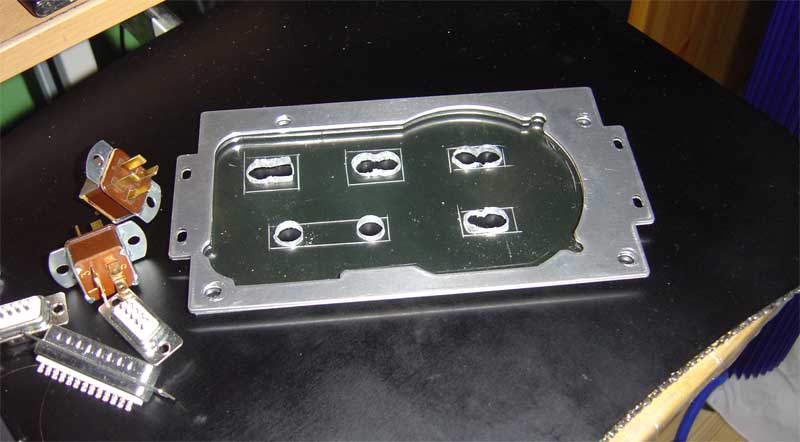

Delene er nå i hus. Alt uten om en kontakt hun. Denne hadde dem ikke på jobben så måtte bestille fra elfa, kom vist i morgen. kommer til å bruke dsub 25 pins for kobling av det meste, og en litt større kontakt for 12v til hk og vanlig molex siden det vil gå litt mer strøm her. Siden begge disse kontaktene kan skrus fast kommer jeg til å bruke en lexan plate bak. Skal bare måle opp str så jeg får den kuttet. Lexan er veldig fin å jobbe med slik, så lenge man slipper å lime i dem :p
