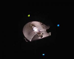

Når jeg overfører DV til harddisk oppstår det et problem.
Jeg får fargede flegger på enkelte av bildene, noen ganger en flekk andreganger flere. Når det oppstår en flekk blir det også et knepp i lyden. Ved overføring av samme klipp flere ganger, oppstår flekkene på ulike steder.
Ved direkte avspilling til TV er problemet borte.
Jeg har forsøkt overføring til ekstern disk og til intern disk, samme resultat.
Jeg satte tapen i et annet DV-kamera, samme resultat.
Jeg har forsøkt 2 ulike program for capturing (overføreing), samme resultat.
Utstyret jeg bruker har fungert før.
Det som er nytt er mitt nye kamera som har en annen sampling av lyden (tror jeg): 48 kHz.
Mitt gamle kamera har ikke dette problemet.
Er det noen som vet hva dette kan være?
Har lagt ved et bilde som viser flekkene.

Har du skrudd av Anti-virusen din før du laster inn materialet ditt?

Det var ikke så lett som å deaktivere antivirusen, men tak for tipset.
Jeg har jobbet meg rundt problemet, takket være at jeg har en del utstyr å velge i.
Jeg lastet fra mitt nye kamera til en bærbar PC jeg diponerer i jobben. Så over på min eksterne disk.
Nå kan jeg redigere med min stasjonære PC, for filene blir ikke flytte under redigering.
Jeg tror nemlig at det er en støykilde på kontoret mit et sted som føkker opp oveføringen via Firewire kabelen. Prøvde å koplefra monitoren min (bilderør) og diverse uten at det hjalp.
Jeg får gjort jobben, det er det viktigste! :w00t:
