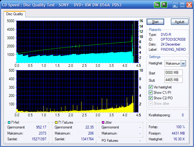

web76 Skrevet 31. mai 2005 Skrevet 31. mai 2005 Her er min kvalitet på Samsung platene DVD-R 8x (optodisk) Kan vel ikke kalles noe særlig bra!!!! Tror jeg ligger på absolutt bunnen med denne kvaliteten..!! Web76
