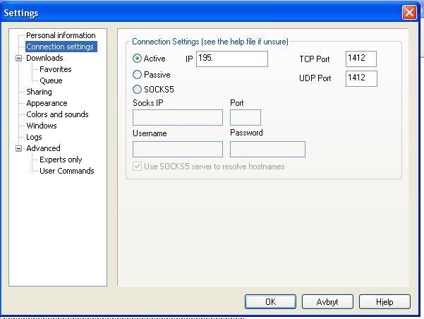

Jeg har et merkelig problem. Jeg har åpnet port 412 i routeren (både TCP og UDP). Jeg har angitt portene i DC++, men allikevel er det store vanskeligheter med å få lastet ned fra folk. De får lastet fra meg, men ikke omvendt. Jeg får stadig vekk "connection timeout", og aner ikke hva problemet er. Noen som kan hjelpe?
Har akkurat samme problem... Har lest mye i tråden, men enda får jeg ikke DC til og fungere som aktiv.
Jeg har åpnet port 412 (og har skrevet inn IP-adresse 195.18 osv)
Hva gjør jeg feil!? Skal jeg bruke den andre IP-adressen (192. osv) ?
Sliter veldig med å komme online/aktiv på DC nå som det har kommet router i huset desverre...
Jada jeg har riktig ip. Tror det meste er riktig på settings inne på DC, men er mer usikker på om alt er riktig på routeren...
Noen som vet om en guide der det står om DC og routere !?
Endret av Maggan

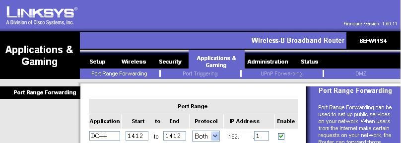

Alt som skal til i router er å sette en port til UDP og TCP (samme portnummer på begge) mot den interne IP-adressen til din PC.
Deretter skriver du inn den eksterne IP-adressen i selve DC++, og portnummeret! Vips, du er aktiv. Verre er det ikke...
Det eneste som kan hindre deg, er at en brannmur blokkerer. Sørg derfor for å gi DC++ alle tillatelser i brannmuren.
Hvilken brannmur har du, og har du gjort akkurat som jeg sa med router og dc++?
Endret av anth
Bruker sjelden brannmuren (som hører til mitt virusprog.) men av og til står Windows-brannmuren på, men den unngår DC++ (tror jeg! Jeg har hvertfall satt innstillingene sånn)
Jeg har åpnet porten 1412 (UDP og TCP) til 192.168.***
Tror ikke det er brannmuren som blokkerer siden alle er avslått, og windowsmuren unngår DC. Har det på feelingen av at noe er feil når det gjelder porter/IP-adresse, men skjønner ikke hva.
Endret av Maggan
Skru av Windows Brannmur. Og du: Det er langt i fra lurt å ha en maskin på nett uten skikkelig brannmur. Anbefaler deg å ta det i bruk... F.eks. finnes det en gratis som heter Kerio. Beste jeg har prøvd noen gang.
Har skikkelig brannmur selv om jeg ikke bruker den så ofte som jeg burde.
Windows-brannmuren er slått av. Enda så er det samme problemet som det har vært hele tiden.
Tror du jeg gjorde rett ifølge min siste screenshot anth!?
Det eneste jeg har gjort inne på router-innstillingene var å ordne en port (Port Range Forwarding) Noe mer jeg burde gjøre kanskje... hmm
(Gir meg ikke før jeg har kommet aktiv :yes:
Hva er NAPT !? Har ikke rørt det... Noe jeg skal endre på der?
