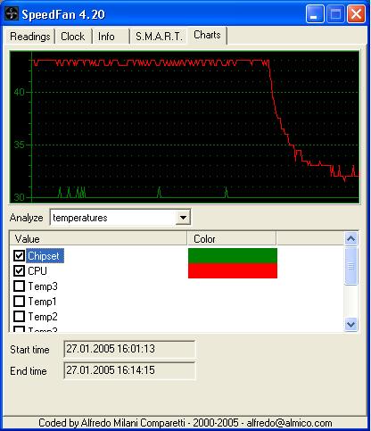

Har selv omtalte kjøler på en Northwood 3GHz med en vifte som klarer 58 CFM / 98,5 m3/t.
Dette holder i massevis til en Northwood, og holder nok til din maskin dersom du har bra lufting i kabinettet (uten at jeg på noen som helst slags måte kan garantere dette)
Legger ved ett bilde fra speedfan der jeg har kjørt sp2004 x 2 (prime) i en times tid.
