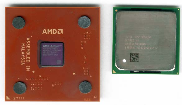

og hvis du lar kjølern klemme det utover, da er du ikke sikker på at du dekker hele heatspreader/kjernen...
Hvis du har riktige mengder kjølepasta, jo. :)
Dessuten hjelper deg å gni kjøleren litt frem og tilbake.
Også er det ikke sååå viktig med pasta over hele heatspreaderen, men i senter.
Nettopp, noe som i stor grad er avhengig av hvor hardt kjøleblokka presser mot IHS.
Dette kan variere, avhengig av festeklips og hvordan den enkelte i praksis monterer kjøleblokka, og hvilke fastspenningsløsninger de enkelte produsenter leverer.
Når flatene blir såpass store som de i dette tilfellet blir, så blir presset pr kvadratmilimeter tilsvarende beskjedent, noe som igjen vil begrense fordelingen av varmeledende pasta.
Av den grunn vil jeg tro at det kan være bedre på forhånd å spre pastaen utover IHS så tynt og jevnt som mulig, uten dermed å påstå at dette vil være best.
Det som er ganske viktig å huske på, er at core fortsatt ikke er særlig større enn hva man kan observere på en XP-CPU, og dermed vil konsentrasjonen av varme fra core, fortsatt befinne seg innenfor et relativt begrenset område.
Nå kjenner jeg i skrivende stund lite til hvor god varmeoverføringen fra core til IHS er, men det er vel ikke urimelig å forvente at denne er ganske godt ivaretatt i fra AMD´s side?
Uten dermed ennå å ha prøvd det, ville jeg for min del spekulert i å fjerne IHS, rett og slett for å oppnå best mulig kontakt mellom core og kjøleblokk....
