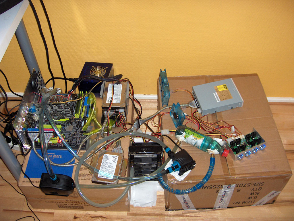

EDIT: Tenkte jeg kunne slenge opp et bilde av div hardware som skal inn i pc.
