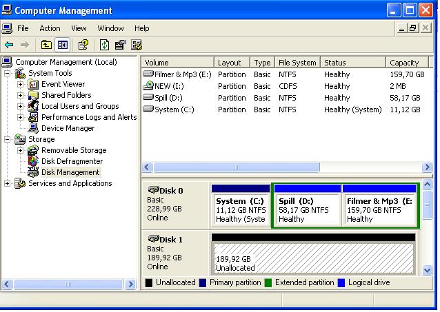

Tåkefyrste Skrevet 19. januar 2005 Skrevet 19. januar 2005 Jeg formaterte idag en partisjon, og la inn WinXP istedenfor Win2000, og nå får jeg ikke brukt en av diskene mine. Det har seg slik at disk manager i Windows ser den som 189GB Unallocated Space, men dette stemmer så alldeles ikke, da disken er delt opp i 2 partisjoner, som er nesten full. Jeg har faktisk fått bekreftet dette ved prøveversjon av forskjellige disk recovery program (de finner alle filene mine). Da jeg ikke har annet enn prøveversjonen av et slikt program, så får jeg ikke hentet ut filene mine. Noen som har vært borti samme problem? Jeg vil bare aktivere disken, uten å formatere eller hva svarte man må gjøre. Tenkte at partition magic var bra for å fikse dette, men det får jeg ikke startet engang, får bare beskjed om at ez-drive på disken er korrupt, å må fikses før jeg går videre. Fantastisk siden jeg aldri har lagt inn noe DDO program i det hele tatt. Alt virket jo når jeg hadde win2k, og jeg har ikke rørt denne disken i det hele tatt når jeg la inn XP. Formaterte bare andre disken.

Tåkefyrste Skrevet 19. januar 2005 Forfatter Skrevet 19. januar 2005 (endret) hva har CDFS med saken å gjøre? Disk I: er jo CD-rom'en min så det er vel riktig at filystemet der er CDFS. Hva jeg tenkte på er nederst i bildet der du ser en disk med 189GB unallocated space, akkurat som om den er tom og klar for å få tilegnet en bokstav (F: f.eks) Problemet er at disken er stappfull av info jeg gjerne vil ha tak i. Og jeg fatter og begriper ikke hvordan den helvettes windowsen klarte å mekke at den ble slik. Endret 19. januar 2005 av apollox

laukis Skrevet 20. januar 2005 Skrevet 20. januar 2005 (endret) Diskbehandling finner den, men for å få den til å funke igjen kan det virke som om jeg må formatere den Du trenger SP1 for store disker (over 120 eller noe) med XP. Endret 20. januar 2005 av laukis
Tåkefyrste Skrevet 20. januar 2005 Forfatter Skrevet 20. januar 2005 Diskbehandling finner den, men for å få den til å funke igjen kan det virke som om jeg må formatere den Du trenger SP1 for store disker (over 120 eller noe) med XP. tro meg, hadde det vært så simpelt så ville jeg ikke ha postet her. Jeg har service pack 2, og ut ifra bildene så ser du at disken fungerer, det er bare windows som mener den er tom, uten filsystem og klar for formatering, når jeg VET at det finnes tonnevis med filer innpå der som jeg ville ha. Men jeg måtte bare formatere og mistet bilder for det siste året, litt synd, men jeg har nå lært at jeg må ta backup av ting på andre disker enn den du reinstallerer windows på nå da. (takk Bill Gates, for dette fantastiske systemet)
laukis Skrevet 20. januar 2005 Skrevet 20. januar 2005 (endret) Har hatt samme problem selv og inst av sp1 løste det. Det er dessuten ofte de enkleste løsningene som er vanskeligst å komme på Synd du mistet bildene Endret 20. januar 2005 av laukis
