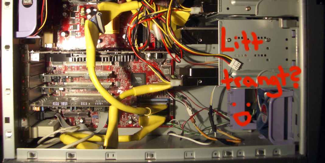

Lch Skrevet 18. januar 2005 Skrevet 18. januar 2005 Men gi oss eksakte mål av kortet, så kan jeg måle! Selve printkortet er ~ 22 cm langt. Så må du legge til en cm og to for drevkontakten som skal i bak. I mitt Chieftec Dragon-kabinett kan jeg ikke ha en disk rett ovenfor kortet. Det er ikke behagelig å fikle med kabler og sånt i nærheten av mitt kort, men jeg har til alt overmål NV5 i tillegg.
Jabbala Skrevet 18. januar 2005 Forfatter Skrevet 18. januar 2005 Men gi oss eksakte mål av kortet, så kan jeg måle! Selve printkortet er ~ 22 cm langt. Så må du legge til en cm og to for drevkontakten som skal i bak. I mitt Chieftec Dragon-kabinett kan jeg ikke ha en disk rett ovenfor kortet. Det er ikke behagelig å fikle med kabler og sånt i nærheten av mitt kort, men jeg har til alt overmål NV5 i tillegg. Slik ser det ut inni maskina mi også
stighenning Skrevet 18. januar 2005 Skrevet 18. januar 2005 Det er 27 cm fra metalet bak på kassen, til harddiskene forran... Så det er godt om plass!
