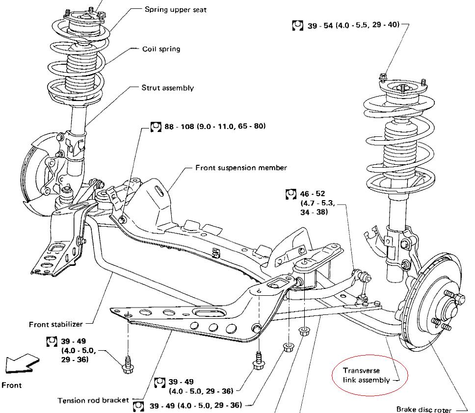

Asbjørn² Skrevet 13. januar 2005 Skrevet 13. januar 2005 Kan det være denne? Tatt fra verkstedsmanualen til en 200sx:
Opus Skrevet 13. januar 2005 Skrevet 13. januar 2005 Har en Golf II 1989 som skal eu-godkjennes innen utgangen av mars... Hadde den inne på en liten sjekk i dag, og fikk beskjed om at det var noen problemer med en "travers" - De eksakte ordene var at "traversen din er snart istykkerrustet, så den må byttes" Hva søren er en travers, hvordan bytter man den, og hvor ille er det at traversen er rustet? Kjært barn har mange navn, travers, bærebro eller vange. Tipper det er traversen fremme det er snakk om her. Knekker denne, ramler motoren i bakken. Traversen er bjelken som går på tvers nederst på bildet.

Dan Stamnes Skrevet 14. januar 2005 Skrevet 14. januar 2005 dyrt... neh.. komplisert.. NEH... får'n sikkert billig hos huggeren, sitter i 2 skruer (sett bort fra fangerfestene og motorfestet da =)
Stig-Arne Skrevet 14. januar 2005 Skrevet 14. januar 2005 (endret) sitter vel i 4 skruer ? Er ingen sak å skifte travers.. bare husk å støtte opp motoren når du løsner motorfestet Endret 14. januar 2005 av Stig-Arne

perpyro Skrevet 15. januar 2005 Skrevet 15. januar 2005 Problemet er at dersom traversen er for rusten må hele byttes forde den er i ett stykke. (en stor klump jern)
