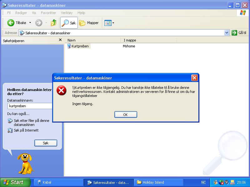

Jeg har et stort problem ! Nå i løpet av de 2 siste ukene er det ingen som kommer inn på pcn min. (Laste over filer osv osv) Men de finner den når de søker.. Kommer bare den vanlige feilmeldingen .. (skal legge ved bilde) Jeg har firewall men det er ikke problemet, har prøvd å slå av den, dessuten har jeg godtatt alle ipr fra 1.1.1.1 - 255.255.255.255. Dette har fungert før. Dette har skjedd plutselig. Og jeg har ikke den mildeste anelse engang. Noe lignende har skjedd med brutter sin pc. hva gjør jeg ?

Det er et kjent problem at antallet tilkoblinger er begrenset til 10 i windows xp slik at ikke OS'et skal kunne brukes til filserver. Har fått bekreftet dette fra microsoft personlig.
Denne sperren er kompilert inn i kjernen til XP og kan ikke endres iflg. Microsoft.
Skal du ha flere enn 10 brukere tilkoblet pc'n må du ty til en FTP server.
(Nei, det hjelper IKKE med tcpip.sys patchen i denne sammenhengen!)

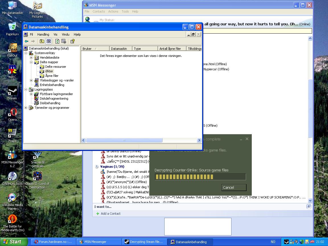

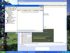

edit: for å se hvor mange sessions du har oppe kan du gjøre følgende:
Høyreklikk på my computer - manage -> shared folders -> sessions
Endret av DJ-JK
Jeg vet ikke helt om jeg skjønte hva du mente ? 10 brukere koblet til maskinen? Gjennom internett? koblet til routeren/nettverket? Det er kun 4 pcr som er tilkbolet til netteverket her ihvertfall..
Sessions ? her ? Hva gjør det ?
