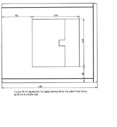

EvoZ: hadde du vert skikkeli grei kunne du tatt litt detaljerte bilder av fronten, og bak, og hvor du satte avstiveren og div.
vil bare være mest mulig forberedt når jeg skal begyyne :thumbup:
edit: detter er siden der forsterkeren skal sant??
Endret av GoBu
Nå ligger det noen bilder ute på home.no kontoen min der du kan se suben bakfra og der du ser hvor avstiveren, forsterkerhullet og allt sånn er plassert.
Den tegningen du henviser til er forsterkerhullet
