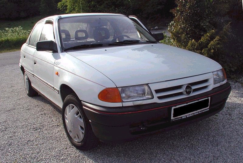

Cursio Skrevet 11. januar 2005 Skrevet 11. januar 2005 (endret) Når jeg tar en skarp høyresving i lav fart samtidig som jeg akselererer, kommer det en "skrapelyd" fra høyre forhjul. Da jeg sjekket hva dette var, så jeg at gummibelgen som er på drivakselen ved hjullageret lekker fett, og dette er ikke bra, for da kan skitt og lort komme inn i hjullageret. Noen som har vært borti denne lyden før? Er det fra hjullageret? Jeg har kjøpt en ny gummibelg, men kan jeg bytte denne selv? Eller må jeg bytte hjullageret i tillegg? EDIT: Dette er bilen som problemet gjelder! Opel Astra 1,6i Endret 13. april 2005 av CurSi0
