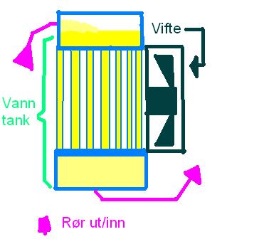

har laget en kort tegning av hva jeg tenkte. Ideen var å forme ut vanntanken i radiator-stil, og dermed få "to radiatorer". man ville jo seff måtte mekke dette sammen selv, men det er vel halve gleden skulle jeg tro.
eller i den grad man har sterke nok armer og velger en (veldig) stor vanntank slik at man får "passiv" kjøling i vanntanken. For reint ideelt er det vel klart best at vannet er kaldest mulig, slik jeg har forstått det :p .
Seff legger man opp så store rør mellom topp og bunn at ikke skulle bli noe problem med bl.a. motstand i vannet. kjøleeffekten burde jo være der uansett.
Såfremt ingen andre har snakka mye om dette før føler jeg kanskje at dette er i nærheten av en god ide.. :!:

Jada, det er fullt mulig med "vanntank-kjøling", også i enklere form enn det du beskriver.
Om du lager en tank på 10-15 liter, så vil overflaten på denne bli såpass stor at den avgir nok varme til omgivelsene. Dermed får du en vanntemperatur som blir liggende et sted mellom 10 og 15 grader over romtemp, kanskje lavere også, avhengig av materiale og utforming av tanken.
Ta en titt på konstruksjonen til Zalman, de har jo forlengst laget en slik løsning.

Men dette blir passiv kjøling, som veier ekstremt mye. jeg mente mer i den formen å lage en som ikke gir for mye motstand som en vanlig radiator, men allikevel klarer å gi en viss kjøleffekt ved hjelp av et par vifter (noe ala tegninga mi :!: ). Om noen skjønner i det hele tatt hva jeg babler om da... :blush:

Tanken din (altså den tenkte), er ikke så alldeles gal, men i prinsippet dreier det seg fortsatt om en slags radiator!
Strengt tatt tror jeg at dette på en måte blir å gå over bekken etter vann, ikke minst fordi du fortsatt indikerer bruk av en vifte (eller fler?).
Var jeg deg, ville jeg nok heller satset på en (større) radiator, ettersom løsningen høyst sannsynlig ikke vil gi deg nevneverdige forbedringer.

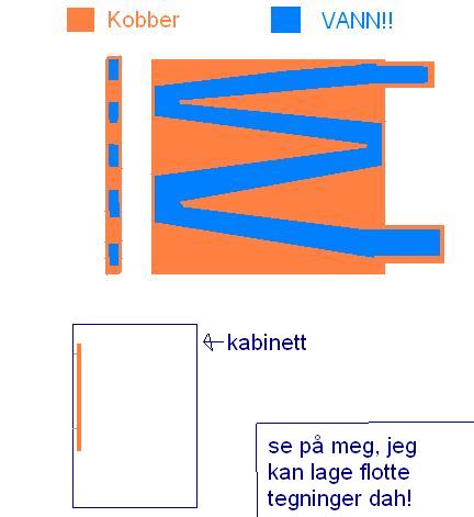

ideen er som følgende:
ved å la vannet renne i en diger (råtynn) kobberplate f.eks. på den ene veggen i kabinettet ditt (og ev. feste til kjøleribber langs "kanalene"), sparer du både plass og radiator. eneste minus jeg kan tenke meg selv er gjennomstrømning av vannet, men det kan man jo løse ved å prøve å lage like tjukke "ledninger/rør" inni som slangene. poenget er at da har man kontakt med kobberet hele veien... :hmm:

Hmm... Hva med å ta to kobberplater som er like store som den høyre sidedøra, og kappe opp den ene i lange biter, og lodde disse på den andre plata, sånn at du får en slags kjøleribbe på størrelse med den ene sidedøra. Også bøye til et kobberrør sånn at det går opp og ned mange ganger, og lodde det fast på andre sida? Så kan man tilpasse hele greia til å erstatte hele døra...
Kanskje litt vanskelig å få til i praksis, men hadde kanskje funka??
Satt å tenkte på akkurat det samme i natt, grunnet acrylkabinettet mitt (sikkert en god grunn til at jeg ikke fikk sove før 3-4 om natta :p ). Jo og da i tillegg lage det bak HK med noen kjøleribber opp mot mosfet'ene, NB og SB. og kjøpe seg en bråte med de kjøleribbene kjøleribbene her fra microplex, og feste de langs kanalen på den andre sida...
En annen ting jeg lurte på var akkurat dette med å lodde fast rørene, i forhold til dette å frese ut i et 2cm tjukkkobberplate (som da tydelighvis blir betydelig tyngre enn originalt). Siden man bytter ut med sidedøre, så blir det jo ikke mer vekt i sååå stor grad. Blir det vel?
Etter å ha frest ut kanaler til vannet da, smøre silikon/termisk lim(?) på flatene som tetningsmiddel for ev. lekkasje, og skrur du på "coldplate"(heter det ikke det?) med kjøleribbene opp mot NB, SB etc.
MvH Daniel
Virker som en god ide, men problemet er jo å få det til i praksis.
Et problem jeg kanskje kan se er at for å fjerne varmen fra kobberplaten/ribbene så må du ha en viss forflyttning av luft. Hvis lufta står helt stille så vil du til slutt ikke klare å fjerne varmen fra vannet.

Å lage en sidedør som kjøler er slett ingen dum ide nei! Utstyres den endatil med vertikale kjølefinner (nær sagt en selvfølge), så kan man antakelig komme ganske godt ivei med en slik løsning?

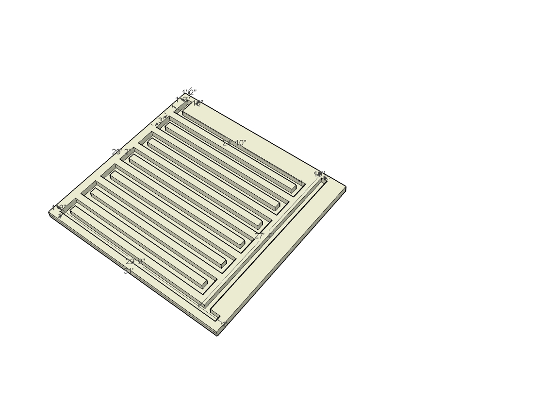

Men en ting jeg lurer på, du hadde tenkt til å la vanne gå mellom noen rør som ikke er runde, men veldig flate. Alle radiatorer i dag er jo basert på runde rør. Er det en grund til dette, eller er det fordi dette er mest praktisk? For å gjøre det enklest mulig så kunne du laget en tradisjonell radiator selv med noen kobber rør eller en modifisert bilradiator, men da blir det kanskje ikke fullt så spennende ;)
tenkte på det dverg(?). Og det ser ut til at det blir realitet her, mest sannsynlig.
Har noen bilder etter å surra litt rundt i sketchup.
De viser hvordan jeg så for meg original konstruksjonen, men etter å ha snakket litt med brodern fant vi ut at dette da ikke er mulig (grunnet manglende verktøy rett og slett, hvsi man ikke får kjøpt spesialendestykke til freser'n). Noe som er litt kjipt da dette hadde vært den beste løsninga. Mere kobber jo bedre.
Uansett så ville det vel være mindre motstand i runde rør uansett. Kanskje disse rørerene transporterer nok varme ut til coldplate og videre ut til noen kjøleribber? :hmm::hmm:
Uansett, her er bildet: (fant plutselig ut at det ikke var mulig med bildefiler over 256k :blush::ermm: , så det blir nok bare et).
