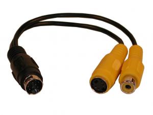

vr Skrevet 4. januar 2005 Skrevet 4. januar 2005 Har et Powercolor Radeon X800 ViVo som jeg tenkte å koble opp mot en plasma tv for framvisning av bilder ol. i stua. Problemet er at S-video kabelen ikke passer i tv-utgangen på kortet. Utgangen er noe anderledes enn S-video utgangen på mitt gamle 9500 kort. Noen som vet hvilken type tv-utgang som er plassert i X800, og om det eventuelt finnes adaptere som kan tilpasse det til en S-videokabel? mvh Vegard
Mr D Skrevet 4. januar 2005 Skrevet 4. januar 2005 Har du tittet i esken til skjermkortet? Til VIVO-kort pleier det å følge med en adaptersak med fire kabelstumper: s-video inn og ut, og komposit inn og ut.

radivx Skrevet 4. januar 2005 Skrevet 4. januar 2005 (endret) plasmatv? de har som regel VGA eller DVI tilkobling (eller er det bare LCD tver?), så bruk heller dem edit: Om du må bruke S-Video skal det følge med en adapeter som gjør den S-video liknende kontakten om til S-Video eller kompositt. Endret 4. januar 2005 av vidiware

DARK VIKING Skrevet 4. januar 2005 Skrevet 4. januar 2005 Er det en 9 pins kabel som den til venstre???

ADT Skrevet 4. januar 2005 Skrevet 4. januar 2005 Du sier ikke det.Grunnen til at jeg spør er at de kommer i litt forskjellig oppsett, OG han huska ikke om det var en 9 pins eller en 15 pins kabel han hadde. Det er riktignok en ledig inngang som ligner på VGA, men som har 15 pinner istedenfor 9 (eller var det motsatt) Derfor spurte jeg, ikke fordi jeg ikke kan telle, eller fordi du tydeligvis kan det. var vel mer eller mindre et labert forsøk på en spøk, men vanlige S-Video kabler har iallefall ikke 9 pinner... talte ni pinner på adapteren jeg har på skjermkortet mitt iallefall, er nok en slik han skal ha
DARK VIKING Skrevet 4. januar 2005 Skrevet 4. januar 2005 (endret) Greit, hehe. Uansett, HVIS det er en 9 pins kabel du trenger, gå til computercity og spør. De må kanskje bestille en til deg da 9 pins er litt utenom det vanlige. Jeg kjøpte min der, det er akkurat den samme som på bildet. Går ifra 9 pins over til en vanlige S-video og audio. 9 pins er visst både lyd og bilde i ett. Hvis ikke computercity kan hjelpe deg, bestill herifra, de har den 99.9% garantert. Sandberg Trykk på produktsøk, skriv inn: Adapter TV-OUT 9p Der har du den. Varenr. og EAN: 504-47 5705730504471 Veil. uts.: 119,- NOK PS. Computercity bestiller derifra selv, så de burde greie å skaffe den til deg. Håper dette var den du skulle ha, og i såfall lykke til. Endret 4. januar 2005 av DARK VIKING

DARK VIKING Skrevet 4. januar 2005 Skrevet 4. januar 2005 Aaahhhh, tv'n ja. Uansett, sandberg har plenty med kabler, så de burde ha den du trenger. Når jeg løp landet rundt for å finne min 9 pins kabel, var det kun computercity\sandberg som hadde den. Spaceworld, elkjøp, lefdal + en haug med andre småfirmaer visste knapt at det fantes 9 pins video kabel. S-video var det eneste de hadde. Eller gjør som meg, ta bilde, eller tegn oppsettet på den og vis den til computercity, førstemann jeg snakket med der nede visste med en gang hva det var jeg trengte. Håper alt løser seg.

ADT Skrevet 5. januar 2005 Skrevet 5. januar 2005 ...Går ifra 9 pins over til en vanlige S-video og audio... Det er ikke S-Video og Audio, men kompositt. Det er Video signaler med to forskjellige kvaliteter, der S-Video er best.
ADT Skrevet 5. januar 2005 Skrevet 5. januar 2005 Den "ni pins kontakten" er vel S-VHS? Mens S-Video og composite er det samma (Den gule "phonoen")? Kompositt er dårligere enn S-Video... men ellers er jo prinsippet likt.
