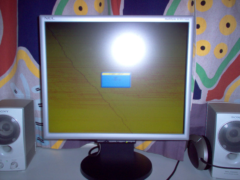

Cloud Skrevet 31. desember 2004 Forfatter Skrevet 31. desember 2004 mulig å få se screen? og skjer dette i spill eller overalt? Skal prøve å ta et bilde av det. Det er så vanskelig å se noe slags bilde at å spille er umulig. Klarer ikke å finne nicket mitt når jeg skal logge inn i windows engang.
Cloud Skrevet 31. desember 2004 Forfatter Skrevet 31. desember 2004 Her har vi et bilde hvor jeg bruker 2xVGA.

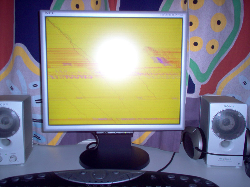

Cloud Skrevet 31. desember 2004 Forfatter Skrevet 31. desember 2004 Her har vi Nec 1770NX med DVI kabelen i. Det kommer av og til under Windows loadingen "1 DVI-D kabel - no signal". Etter den loading screenen som det er vist bilde av blir skjermen svart.

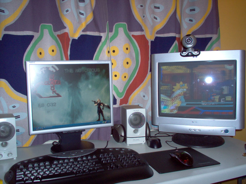

Cloud Skrevet 31. desember 2004 Forfatter Skrevet 31. desember 2004 Her har vi et bilde til som beskriver problemet.
enden Skrevet 31. desember 2004 Skrevet 31. desember 2004 Ser ut som om det er brudd i kabelen, eller eventuelt kontakten. Hadde samme problem selv med en DVI-kabel. Ingen du kan låne en av for å teste?
Cloud Skrevet 31. desember 2004 Forfatter Skrevet 31. desember 2004 Ser ut som om det er brudd i kabelen, eller eventuelt kontakten. Hadde samme problem selv med en DVI-kabel. Ingen du kan låne en av for å teste? Jo, har vel det. Men tenkte ikke på at det kunne være problemet. Men får vel prøve å låne meg en DVI kabel i morgen da.

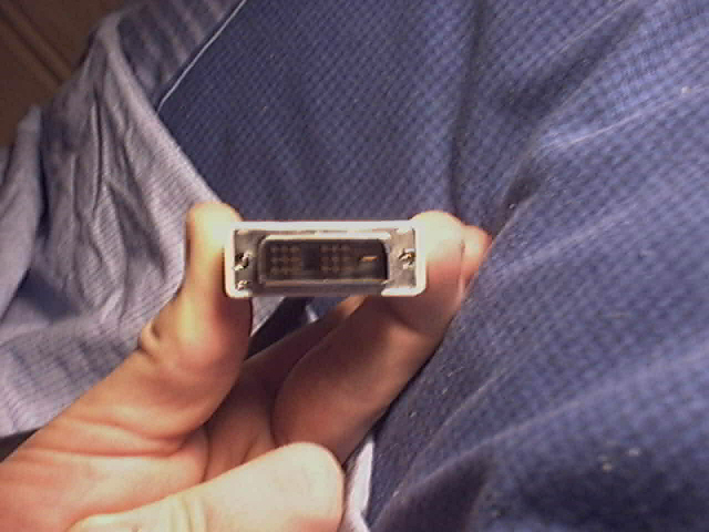

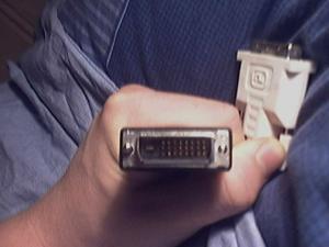

Cloud Skrevet 1. januar 2005 Forfatter Skrevet 1. januar 2005 Har fått lånt meg en DVI kabel, men er usikker på om det er riktig kabel. Legger med et bilde (webcam kvalitet desverre). Er det utrygt å bruke en sånn kabel?

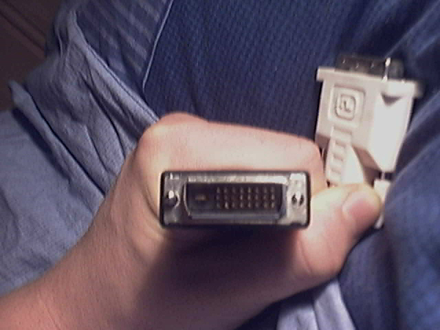

Cloud Skrevet 1. januar 2005 Forfatter Skrevet 1. januar 2005 Den ser helt lik ut som kabelen jeg bruker. Ok. Men her er et bilde av kabelen jeg fikk av netshop. Hva er forskjelden på kablene?
Cloud Skrevet 2. januar 2005 Forfatter Skrevet 2. januar 2005 Har nå prøvd den DVI kabelen jeg lånte på skjermen min, og dette funket ikke noe bedre. Har også prøvd en annen skjerm med den kabelen og det funket like dårlig. Så det er tydelig at det er skjermkortet som ikke er så happy. Men hvordan er det mulig at jeg får brukt CRT skjermen min med DVI-->VGA i DVI ingangen på skjermkortet? Burde ikke dette også egentlig bli tull?
Nitrius Skrevet 2. januar 2005 Skrevet 2. januar 2005 (endret) Forskjellen er at den fra netshop er 29 pins DVI kabel den andre er en 24 pins kabel som jeg mener å ha lest skal være en slags standar? Edit: Og jeg har desverre ikke noe svar på problemet ditt, leit å høre, men det er sikkert en eller annen smarting her inne som kommer å gir deg en løsning snart kansje Endret 2. januar 2005 av ToxicMan
enden Skrevet 3. januar 2005 Skrevet 3. januar 2005 Svarene på kabeltype er egentlig ganske greit framstilt i denne tråden: http://forum.hardware.no/index.php?showtopic=353277 Grunnen til at du får brukt CRT-skjermen greit ligger nok i at det er to helt separate prosseseringsprogrammer som ligger til grunn. Enten har skjermkortet ditt en feil i kontakten, eller så er det noe feil med selve bildeprosseseringen. Digitalt og analogt signal er adskilt helt fra oppbyggingen på moderne skjermkort. Riktignok kan man kjøre analogt signal over DVI-kontakten, men dette er bare noen pinner, som ikke benyttes til annet. Dermed kan feilen sitte hvor som helst i skjermkortet. Du fikk i alle fall svar på om det var skjerm, kabel eller skjermkort som var kilden da :/
