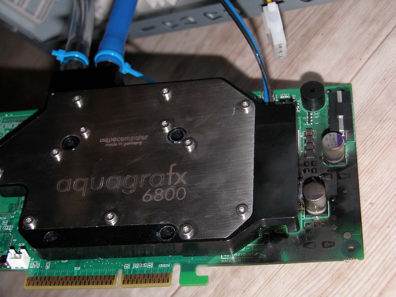

Føss Skrevet 29. desember 2004 Skrevet 29. desember 2004 jeg har en slik nevnt ovenfor, og jeg har hatt noe problemer med den... jeg hadde den på et asus gf6800gt og en dag sluttet plutselig singnalet til skjermen, men jeg prøvde annet grafikkkort og tok av vannblokken og tok på orginal kjøleren og den virket i gamel og ny pc.... så jeg lurer på om det er noen som har denne blokken som har opplevd at den blokken har gjort noe "humbug" med grafikkkortet??? takk for svar
karl-wilhelm Skrevet 30. desember 2004 Skrevet 30. desember 2004 Du har vell ikke sølt med Artic Silver 5 eller noe. For den kan skape kortslutninger.
PrayingMantis Skrevet 30. desember 2004 Skrevet 30. desember 2004 (endret) Ser en fellesnevner her enten ved kjølern eller kortet. Var en annen her på forumet som fikk kortet sitt brent opp med samme kjøler. Sjekk bildet så skal jeg se om jeg finner igjen tråden. EDIT: Her er tråden jeg snakket om... Endret 30. desember 2004 av gixxerman

karl-wilhelm Skrevet 30. desember 2004 Skrevet 30. desember 2004 (endret) FY FAEN. Det der er jævlig skummelt. Kan det være en produksjons feil eller på dette kortet som tok fyr. Isåfall er kanskje garantien fortsatt der hvis man setter på gammel kjøler igjen (og sier man aldrig har gjort noe emd kortet). Men helvete heller det der er litt skummelt. Kan det være lurt og pakke de delene av kortet inn i gla plast som ikke bør være åpne. Eller som er litt utsatt. KJøleren er jo laget av Alu så den leder jo strøm som faen. Skummelt Fikk akkurat litt angst for den kjølerern der finnes det noen andre kjølere som er like bra til bare Core. Endret 30. desember 2004 av karl-wilhelm
rvenes Skrevet 2. februar 2005 Skrevet 2. februar 2005 (endret) Heh.. eg fikk nytt kort (mitt kort som var avbilda) Fikk nytt kort, monterte opp igjen kjølern (1 måned etterpå, og enda lufter den svidd). Er noke humbugg nå også med kortet trur eg. Skal mekke meir i kveld. Kortet fungerer i sikkermodus og før eg logger på. Kjølern er kommet i revisjon 2 nå. Håper den er litt snillere med korta. Syntes du ikkje at kjølern var merklig under? Tok du med dei kvite paddene? (var kvite padder på mitt kort på rambrikkene) Men kjølepastaen var jo i kontat med kjøler og kort, kunne lese nvidia i blokka, så må ha vore kontakt der. http://www.microplex.no/rubweb/varer.asp?ARTNR=AC23361 Trur eg skal ha meg ei lik ei blokk... Edit: litt gammal post! trudde det var 30.01... men det var 30.12 datoen her var ja. Endret 2. februar 2005 av Cornel
