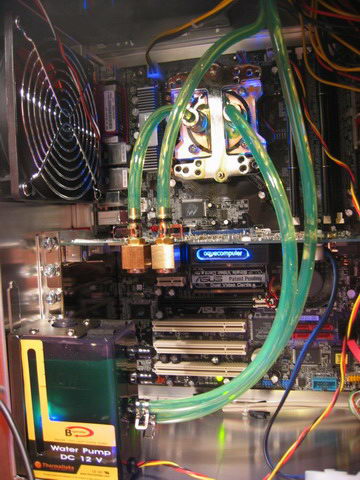

raskt spm:
skal skumgummien / plastskive / metallplate på baksiden? eller plasten først`?
hk-mykt-hard-hardest med andre ord
Hovedkortet -- skumg. -- plast -- metall

Edit igjen* Darkstarr : skal ikke pompa være i bunn for best ytelse :) ?
Endret av Sir_cruz
jeg har også pumpen i topp, av tre ganske enkle grunner:
#1 - mindre rot
#2 - ikke plass i bunn, med mindre jeg lager en enda mer jallaløsning en nå.. :whistle:
#3 - bråker mindre slik jeg har den nå (opptar 3 cdrom-brønner, men da er den _LYDLØS_ ) (brukte isoporen som BW kom i, og pakket rett og slett pumpen inn i dette.. Anbefales :) )
takker. det var slikt jeg hadde montert den.
Er det ikke best og ha den over de andre tingene så den slepper og slite med og pumpe vann rundt?
jeg fikk ihvertfall cpuen kansje 3-5 grader kaldere nårjheg gjorde det. :D

Nå er BW settet montert
Jeg monterte en aquagraFX 6800 på mitt XFX 6800gt kort.
Temp:
Idle: cpu 41 gpu 58
Load: cpu 51 gpu 68
Dette er med alt av vifter i pcen på min.
Det ble ikke så mye bedre resultat enn med luft, men lydnivået sank VELDIG mye så jeg er fornøyd
