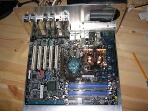

Ser det er litt tvil om diametern på Slangene som
BigWater settet bruker bruker. På bildet under ser at slangen som brukes i BigWater (3/8OD) får plass med god margin i slangen som Swiftech (1/2OD)
oppsettet mitt brukte
