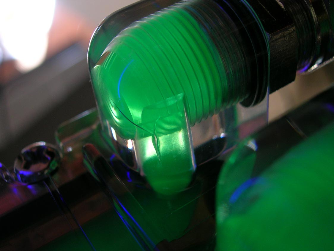

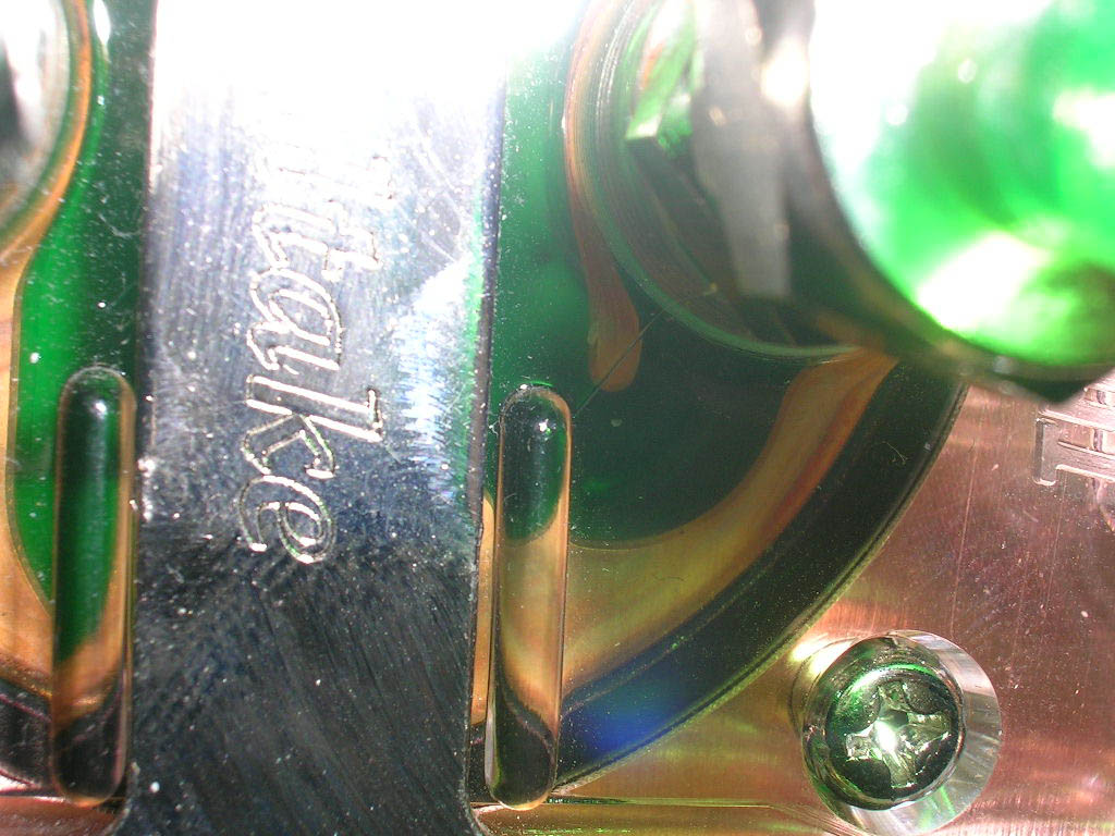

Jeg stempe at jeg hadde hatt problemer med lekkasjer.
Men jeg er jo egentlig fornøyd med settet og har ikke returnert det. Reparerte selv istedet ;)
Første lekkasjen var jeg skyld i selv. Den ene nippenel på cpu-kjøleren hadde løsnet, og jeg brukte verktøy for å feste den igjen. Bad move. Jeg fikk lekkasjer, men reparerte det ved å bruke aralditt som gjengetetning.
Men etter en måneds tid begynte den ANDRE tilslutningen å sprekke/piple også. Den hadde jeg ikke rørt med skiftenøkkelen. Litt snodig, men den fikk samme behandlingen med aralditt og fungerer idag brillefint.
Jeg er faktisk så fornøyd etter reperasjonen min at jeg har kjøpt GPU-kjøleren (aquariusII) også. Skal montere den til helgen.
Men det er mulig den får en behandling med aralditt FØR montasje, bare for å være på den sikre siden...
Den innstillingen liker jeg! Skal man mekke litt selv må man regne med litt svinn i læringsprosessen, og da er det voksent å ta konsekvensen av tabbene sine istedet for "dumme TT som lager så dårlige greier og jeg gjør aaldri feil jeg nei" - holdningen.
Ser ut som du har litt av samme mentaliteten som undertegnede - om noe går i stykker som ikke koster allverden går det faktisk an å bruke litt kreativitet og reparere selv. Så sparer man ventetid på reklamasjonsbehandlingen.
En ting: Jeg er litt usikker på om du skal stole på Araldit`en til dette, har sett eksempler på at den har løsnet fra limflatene etter en tid ved bruk på plast. Fint om noen andre har synspunkter på dette. Jeg kjøpte to BW-sett og har oppdaget flere sprekker i den blokka som ikke er tatt i bruk. Den akter jeg å reparere ved å bruke silikonbasert pakningsstoff, eller "Instant Gasket". Stinker sur f... før den herder, er sinnsykt sterk og ikke særlig pen...men jeg er ganske sikker på at en blokk som er sammenføyd med dette og i tillegg er gjengetettet på samme vis er mer solid enn en blokk som er original og i orden.

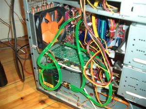

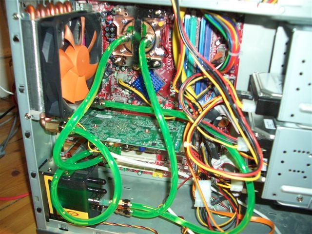

har sett litt på løsningene som er blitt postet og tenkte jeg skulle vise hvordan jeg gjorde det. Takk til Zandro for ideen med å ta ut radiatoren, på den måten har
jeg greid og få plass inne i kabinettet til raddisen. Jeg måtte sage og borre litt, viften er festet med casio lim ( det eneste jeg hadde :) )
Gpu ligger på rundt 50 grader idle på stock hastighet, har ikke greid og feste vannblokken skikkelig så jeg regner med det kan bli bedre. Cpu ligger på 30 grader idle.
Har samme løsning som deg omtrent pichashu, men med GPU blokk og, har pumpen i front av kabinettet så jeg skal kunne ha rask tilgang til ekspasjonskortene.
Du kan vel korte ned slangene dine en god del :)

PS. Er ikke sikker på at vanlig gjengetape på plexi-niplerne er nogen bra idè. Dette vil bare øke risikoen for flere sprekker pga presset, som tapen vil medføre.
Mvh
Kimmer
Endret av Kimmer
gjengetape er bare tøv på den typen nipler dersom alt er slik det skal være. Trenger ikke å legge noe som helst trykk på den nippelen før den er tett. Bare prøv utenfor maskinen. Blir veeldig lite trykk på den fordi selve niplene er de trangeste delene i systemet.
Ja, det er i og for seg riktig.
Nippelen har jo en "O"-ring i bunnen, som i sin tur (overflate)-tetter mellom nippel og plexi.
Om det imidlertid oppstår sprekker i selve gjengepartiet, sprekker som altså går utenfor området hvor O-ringen befinner seg, så kan det være en ide å smøre inn gjengepartiet med silikon.
Dette vil med litt flaks kunne tette selve sprekken(e) i plexien.
Gjengetape vil neppe gjøre samme jobben, som jonepet også er inne på.
I verste fall kan tapen "sprenge" sprekkene større, slik at lekkasjen i stedet vil øke! Veldig teoretisk, men allikevel ikke langt fra sannheten...

Jeg vurderte å returnere settet etter første lekkasjen. Jeg snakket med Komplett, som var innstilt på å ta settet i retur.
Men de hadde ingen reservedeler, og hadde nok besluttet å slutte med BigWater, så jeg måtte sende inn hele settet og få noe annet tilbake. Men det ville medføre mye jobb med demontering, og så midlertidig luftkjøling før ny omfattende montasje. Så jeg så meg om etter andre/bedre løsninger. Reperasjon ble da løsningen. Jeg hadde heller ikke helt samvittighet til å drive omfattende retur for et så billig produkt som Komplett åpenbart ikke hadde tjent særlig penger på.
Men all honnør til Komplett som var villig til å stille opp!
Jeg vurderte en stund på hva jeg skulle bruke som gjengetetning. Gjengetape er som nevnt uaktuelt. Så noe "kjemisk" måtte det bli.
Locktite har mange glimrende produkter for både tetning og låsing. Men de fungerer visstnok best metall mot metall for å herde.
Siden gjengene våre er akryl, så måtte jeg ha noe som herder selv.
Aralditt ble da det naturlige valget. Umiddelbart etter å ha blandet komponent og herder, smørte jeg aralditten på nippelsjengene. Mens det ennå var tyntflytende skrudde jeg det på plass. Limet får da dobbel effekt. For det første vil det trenge inn i sprekkene og tette. Og det fyller perfekt mellom gjengene så vannet aldri kommer fram til sprekkene. Tilslutt så blir det endel overskuddslim som tyter opp og legger seg sammen med O-ringen, og tetter enda bedre.
Fungerer brillefint! Dønn tett. Men jeg får nok aldri skrudd opp de niplene igjen ;)
Jeg har ingen tro på at aralditten skal løsne. Den sitter jo mellom gjengene og har "ingen sted å dra". Jeg bruker det som tette masse, ikke bare som lim.
Endret av albe
