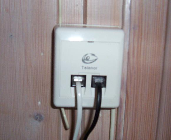

spøkelse Skrevet 19. desember 2004 Skrevet 19. desember 2004 Hei Vi driver med en Gjør-det-selv-pakke her. Telefonenkabelen går i dag direkte inn på en boks med to uttak for telefon. Jeg forstår at splitteren må før alle telefoner, men selv om vi kobler den ene via splitteren, så er jo den andre telefonen tilkoblet som før. Sånn det er forklart i heftet som følger med, så skal man kutte kabelen mellom to etter første telefonuttak hvis man har mer enn én telefon. Men vi har to telefoner på ett uttak (én boks), og har ingen kabel å kutte. Hvordan løser man dette? Jeg (som er helt fersk i faget) har to forslag jeg slenger ut. 1. Få tak en i ekstra splitter, og sette denne alene foran en av telefonene. 2. Få tak i to telefonkabelplugger. Kutte kabelen foran boksen som gir to telefonuttak i dag, montere en plugg på den kuttede enden og sette den i splitteren. Monterer så boksen med to telefonuttak med en ny plugg bak splitteren. Eller er det noe smartere? Eller har jeg misforstått dette splitteopplegget?
pcp160 Skrevet 20. desember 2004 Skrevet 20. desember 2004 Altså, er ikke helt sikker på om jeg har forstått deg riktig her nå. Men som du sier skal splitteren på telefonledningen før noe annet. Hvis det er snakk om en enkelt tlf linje, med flere telefoner, er det bare og koble splitter mellom linje utenifra og første telefonen, alle andre eventuelle telefoner kobles videre på denne. Altså linje inn på splitter, en til data, og en til telefon, hvor mange telefoner du har på TLF ut uttaket på splitteren spiller ingen rolle. Så lenge vi altså snakker om en linje/et nummer.
Hårek Skrevet 20. desember 2004 Skrevet 20. desember 2004 2. Få tak i to telefonkabelplugger. Kutte kabelen foran boksen som gir to telefonuttak i dag, montere en plugg på den kuttede enden og sette den i splitteren. Monterer så boksen med to telefonuttak med en ny plugg bak splitteren. Det høres fornuftig ut slik.
agvg Skrevet 20. desember 2004 Skrevet 20. desember 2004 Eller er det noe smartere? Eller har jeg misforstått dette splitteopplegget? Hvis det er to telefoner på samme kontakt kan du jo kjøpe en slik telefonforgeining som deler en kontakt i to og putte denne i splitteren.
Thorvald Skrevet 20. desember 2004 Skrevet 20. desember 2004 2. Få tak i to telefonkabelplugger. Kutte kabelen foran boksen som gir to telefonuttak i dag, montere en plugg på den kuttede enden og sette den i splitteren. Monterer så boksen med to telefonuttak med en ny plugg bak splitteren. Det høres fornuftig ut slik. denne stemmer ja. Vil gi deg minst problemer og ser best ut.
spøkelse Skrevet 20. desember 2004 Forfatter Skrevet 20. desember 2004 (endret) Trenger man noe spesielt utstyr for å montere nye plugger på kablene (tang el.l.)? Pluggene går jeg ut fra at man får kjøpt i nærmeste elektroforretning. Den svarte og den hvite går i dag til telefoner. Den tynne kabelen er ikke bruk, men det er et uttak i enden der også. Men med den løsningen dere foreslår, så skal ikke det ha noe å si. Endret 20. desember 2004 av spøkelse
Hårek Skrevet 20. desember 2004 Skrevet 20. desember 2004 Man må ha en spesiell tang for RJ-45 kontakter, tror det blir ganske dyrt bare for dette. Det er vel bedre å kjøpe en standard grenkontakt, f.eks slik: http://www.clasohlson.no/shop/store/fs_mm....24#N0q64q66q640
