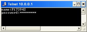

Zeph Skrevet 18. desember 2004 Skrevet 18. desember 2004 (endret) Ikkje skriv inn passordet ditt her altså! Du må ha med P Viss ditt kundenummer hadde vært 183942 så skulle du ha skrevet inn P173942 Du skifter ut det andre sifferet med eit lågare og legger til ein P framfor første talet. Endret 18. desember 2004 av zeph

Zeph Skrevet 18. desember 2004 Skrevet 18. desember 2004 (endret) Du har arket med brukernavn og passord frå NGT sant? Ser noko slikt ut: Kundenummer: 183942 Passord: 14525924 Dette er berre tilfeldig valgte tal. Passordet skal skrivast som passord i telnet og kundenummeret som vist over. Endret 18. desember 2004 av zeph

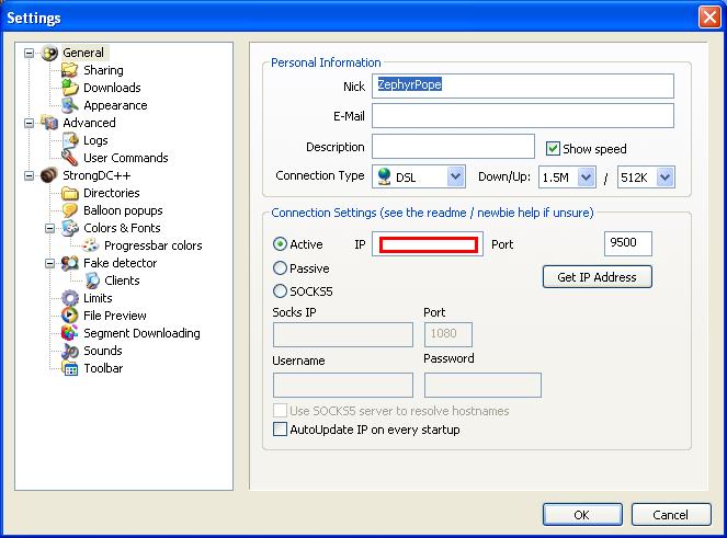

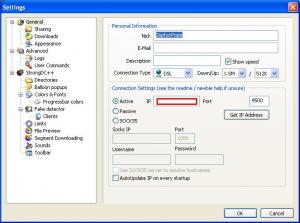

Zeph Skrevet 18. desember 2004 Skrevet 18. desember 2004 (endret) Dette bildet er sikkert forskjellig frå ditt, sidan eg har ein annan DC-klient, men det er samme prinsippet I den raude boksen skal di eksterne adresse stå. Edit: Under "Public IP Adress" i NAT kan du la det stå 0.0.0.0 sidan det da gjelder alle adresser. Endret 18. desember 2004 av zeph
