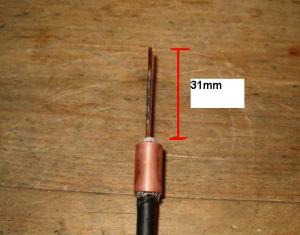

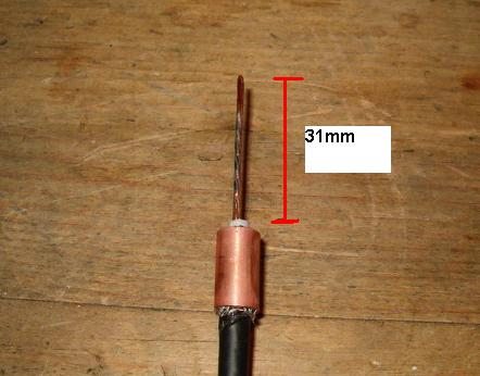

Re-Offender Skrevet 16. desember 2004 Forfatter Skrevet 16. desember 2004 (endret) Til dere som ikke vet hva dere skal gjøre med "donor" kortene deres: Lodd 2meter med lavtapskabel (hfx1336) rett på kortet som erstatning for manglenede plugg.. ..og lag deg en liten 2dbi antenne på enden av denne. Her slipper du tap i plugger og får en extern antenne som nesten ikke har tap fra kabel. Ble kraftigere enn orginalt Kabelen kjører du bare ut i en ledig PCI slot under kortet, selger kortet på bildet hvis noen kunne tenke seg dette NB! Modd aldri uten en "bjørnunge" tilgjengelig (bakgrunn bilde nr.2) Endret 16. desember 2004 av ArticOC

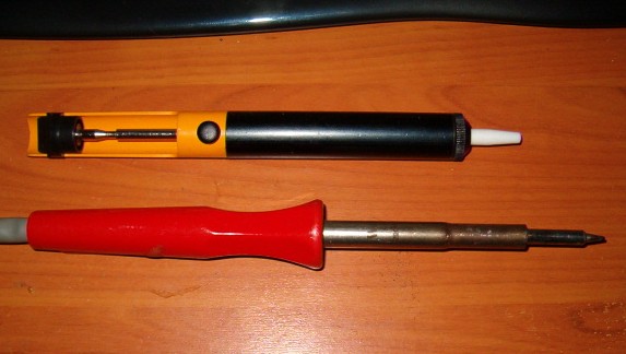

Re-Offender Skrevet 16. desember 2004 Forfatter Skrevet 16. desember 2004 Essensielle verktøy: - loddebolt med fin tupp - tinnsuge for å suge loddetinn fra komponentene
