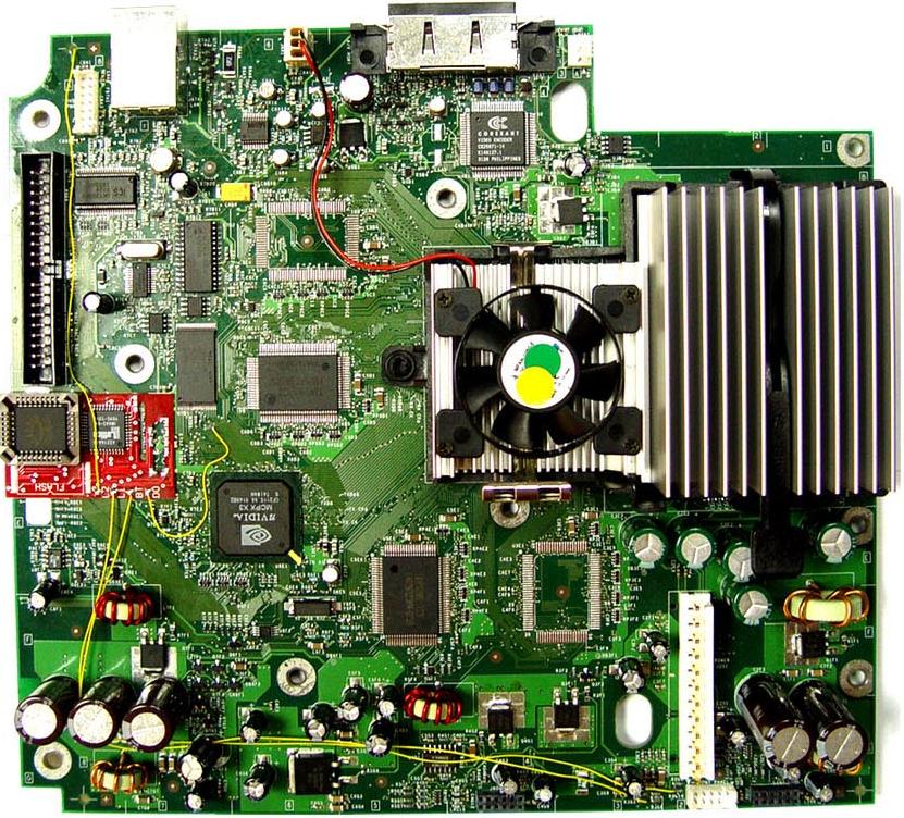

Sir_cruz Skrevet 9. desember 2004 Skrevet 9. desember 2004 Det er farge kode på motsandene kan du nevne dem ? det er sikkert 4-5 farger fra høyre til venstre
Amundo Skrevet 9. desember 2004 Forfatter Skrevet 9. desember 2004 dessverre er det ikke så enkelt det er produksjonsmotstand (firkante små saker)
Sir_cruz Skrevet 9. desember 2004 Skrevet 9. desember 2004 Det er kjedelig. Jeg tok et bilde jeg google opp vet ikke om det er samme HK som deg men du kan ta og Opne det i paint og sette noen rundinger rundt de motstandene du ''mangler''

Sir_cruz Skrevet 9. desember 2004 Skrevet 9. desember 2004 dessverre er det ikke så enkelt det er produksjonsmotstand (firkante små saker) kan du ikke måle på de da ?

Amundo Skrevet 10. desember 2004 Forfatter Skrevet 10. desember 2004 (endret) Chris_p4_2.8@800 Det er kjedelig. Jeg tok et bilde jeg google opp vet ikke om det er samme HK som deg men du kan ta og Opne det i paint og sette noen rundinger rundt de motstandene du ''mangler'' Rett under chippen din Chris_p4_2.8@800 kan du ikke måle på de da ? Dessverre siden jeg ikke finner de igjen, hadde jeg funnet de hadde jeg loddet de på igjen Chris_p4_2.8@800 Men vitsen er og lodde på undersiden ? Lettere loddepunkt for D0 punktet siden den på toppen er liten og vanskelig TorgeirS men virker ikke som den chippen som er på det bildet støtter pinheader? Joda det kan kjøpes på diverse nettbutikker f.eks. nordicimport som du lodder på chippen og på kortet Endret 10. desember 2004 av Amundo

Sir_cruz Skrevet 10. desember 2004 Skrevet 10. desember 2004 Chris_p4_2.8@800Det er kjedelig. Jeg tok et bilde jeg google opp vet ikke om det er samme HK som deg men du kan ta og Opne det i paint og sette noen rundinger rundt de motstandene du ''mangler'' Rett under chippen din Det er ikke min xbox altså ? Vis dere trodde det ? Jeg googlet den fram... (Tysk xbox )
