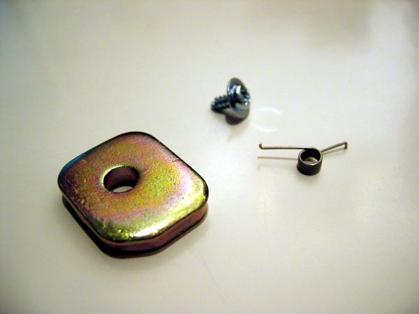

Sånn ser den ut når den er åpnet.
Tredje steg:
Nå kan dere fjerne loddet og skruen som holder fast loddet, om dere vil skru på plass skruen så er det deres valg. Skru lett ut skruen så kommer loddet av seg selv, dette er ingen vanskelig oppgave.
Selve loddet er jeg usikker på hva veier, men loddet og skruen veier tilsammen ca 20g.
Fjerde steg:
Nå er det bare å skru på plass de skruene dere har løsnet, nå er dere ferdige.
Resultat: en 20g lettere MX510, enjoy.

Har fjerna loddet nå men uheldig som jeg var datt scroll hjulet ut ! jeg har nå fått satt det på plass og det virke , men det er ingen motstand i det! noen som kan legge ut et litt detaljert bilde av omerådet rundt hjulet !
hehe.. jeg det ligger en liten fjæringsmekanikk inni der som lett detter ut.
Den lille "fjæren" er rektangulær i den ene enden og buet i den andre, og den skal ligge slik at den buede enden treffer en liten sprekk i scrollehjulholderen. Du kan se det ligger litt hvit fettmasse i hullet den skal inn i. Dette er på venstre side av hjulet hvis jeg ikke husker feil.
Pass på. hjulet, holderen, og fjærene er ikke festet med noen form for lim elller skruer, og det er lett å miste små deler her.

Det lå en fjær løst i musen som jeg ikke vet hvor hører hjemme. Alle kjapper og hjul virker som det skal, men fjæren hadde vel en funksjon. Noen som vet?
