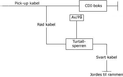

en politiknapp (turtall sperre) kan brukes på alle mopeder.. Når du trimmer mopeden din så har du jo ikke lyst til å bli tatt av onkel politi. Så det de fleste gjør er å sett på en politi knapp. Det er en knapp du trykker på og når du trykker på den så går den i 45 km/t.
se bilde for å se ilustrasjon..

Da får jeg komme med litt fakta, siden ingen andre klarer det.
Mange med suzuki sliter med dette, nettopp fordi de velger en billig utgave av politiknappen/tenningsmodul/turtallsperre.
En sykkel den 100% ikke funker på er Yamaha TZR. Hvorfor? Er ikke sikker, mener det er noe med det avaserte tenningssystemet som er på den.
Hva skjer når man slå denne på?: Har du koblet på turtallsperra selv, vil du da ksnkje skjønne hvordan den funker. Men uansett, det som skjer når du skrur på bryteren, sender du deler av spenninga til jord. Hvorfor ikke alt forsvinner til jord er pga det befinner seg en resistans/motstand inni "boksen", som da hindrer alt i å forsvinne.
Resultatet blir da at 30% av spenningen forsvinner, og pluggen får mindre spenning, og ikke nok til å antenne drivstoffet i sylindern. Og turtallet vil låse seg på det du har stilt inn på tutallsperra.
-M4rTiN
viss du skifter CDI (coil) på en TZE så får du det til å fungere !!
Jepp.. TP coil funker helt 100.. Problemet med den er bare at den har en tendens til å kutte ut vis du kjører hardt
Det mest logiske ville være et filter som sperra (sender tenningspuls til jord) når tenn-frekvensen/turtallet kommer over turtallet man stiller inn. Simpel sak som kan lages med billige logiske kretser.
Må si meg enormt enig med Sedsberg her.
Forsto ikke helt poenget/ virkemåten med og sende kun 30% av spenningen til jord.
Er det da at ved innstilt frekvens (turtall) går 30% av tennspenning til jord, også må man håpe at det er tilstrekkelig til at man ikke lenger får gnist, og at dette derfor ikke fungerer på tenningsannlegg som er så "bra" at de fungerer til tross for 30% spenningstap?
Lange Kjell: Stemmer nok det ;)
sedsberg: Det er mye mulig.. Inni turtallsperra er det jo mange kondensatorer og annen avansert svakstrømsdrit.
Var en stor tråd på et annet mopedforum (mopedportalen.com) hvor dem kom fram til at man koblet en ledning fra pick-up, til en resistans på 300 ohm, og derifra til jord.. Noe jeg ikke fikk til å funke, men som mange andre fikk..
Derfor jeg tenkte først at det var slik den fungerte ;)
Hva slags signaler kommer fra pick-up'n/tenninga? Sinus? Spikerpulser? Skulle tro et simpelt høypassfilter koplet mellom tennspolen og jord skulle funke? Evt. lavpass mellom tennspolen og tenninga/CDI-en? Jeg testa med en kondensator koplet i serie med stoppknappen. Funket faktisk, men sperra litt vel lavt. Hadde ikke andre kondensatorer tilgjengelig akkurat da.
SKulle da tro det er vanlig sinus, hvor avstandet mellom pulsene svinger med turtallet
