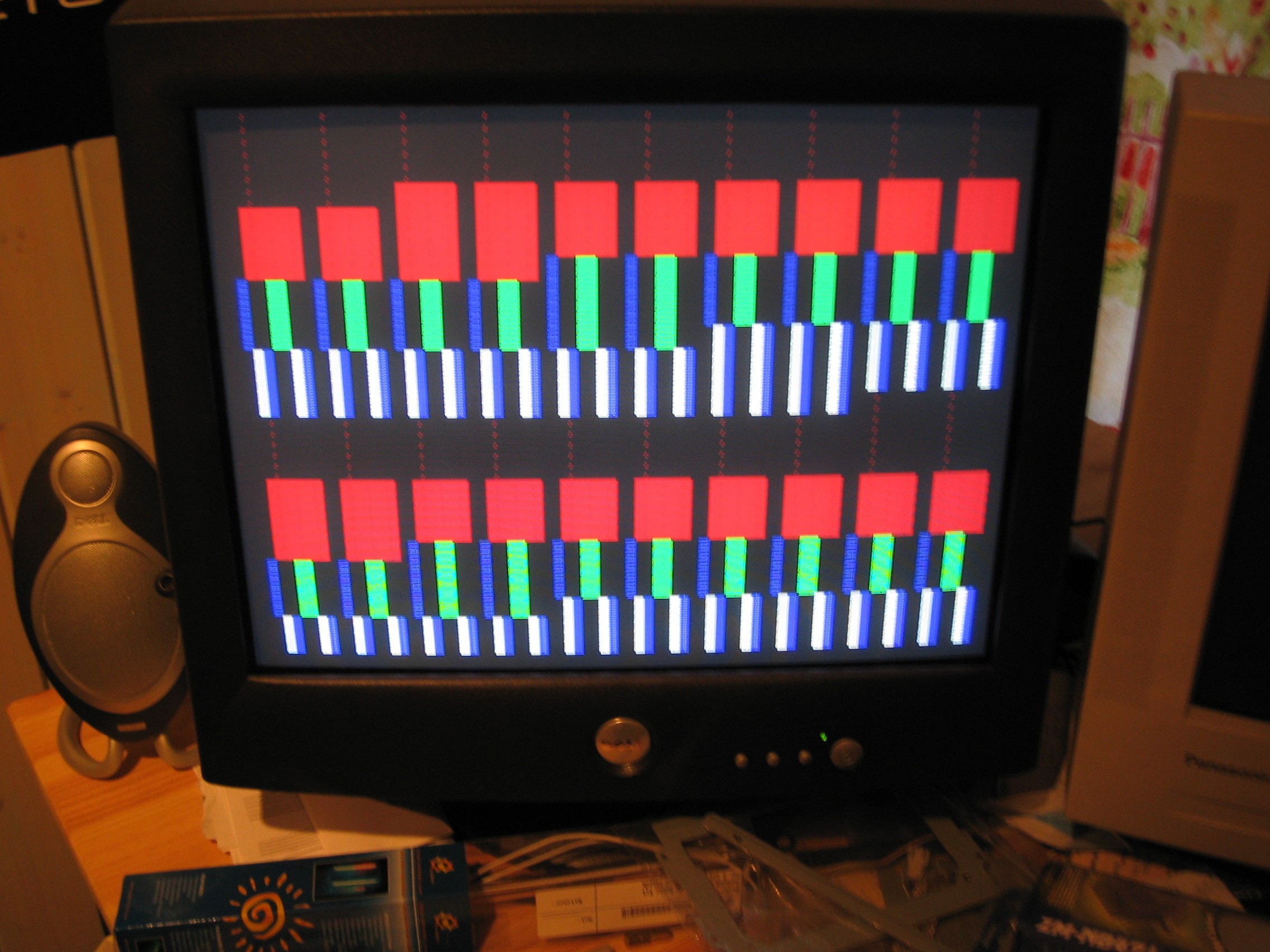

Jeg vet ikke hva som har skjedd med mitt skjermkort (Sapphire Radeon 9800PRO Atlantis 128Mb) Men nå i morges sluttet det å fungere! :cry: Når jeg starter opp maskinen kommer det bare noen rare fargede streker og slikt!
Hva har skjedd? Hva skal jeg gjøre? Det jeg kan si med sikkerhet er at JEG ikke har herpa det!

Ser ut som du har "artifacts" noen skikkelige også. sjekk kjølingen på kortet. vis ikke den virker så kan du enten bytte vifte eller sende det tilbake til de du kjøpte kortet av og få nytt på garanti.

Sånn det ser ut for meg så er det Ram'en som har gått føyken. Har hatt samme problem med både et Geforce2 og et ATI 9500 NP.

Dette så ikke bra ut nei...
Tviler på at det er dårlig kontakt siden du får slikt bilde, noe er nok ødelagt ja. Ser ut som om din eneste utvei er retur ja.
Men, har du testa de andre utgangene? DVI og S-VHS vis disse funker blir saken en annen....
Jeg har prøvd DVI'en og den funker ikke! får samme skjermbilde! Ellers vet jeg ikke med S-VHS!

Har du testet kortet med en annen skjerm ?
Jeg kjører dual skjerm til vanlig og begge får samme skjermbilde!
