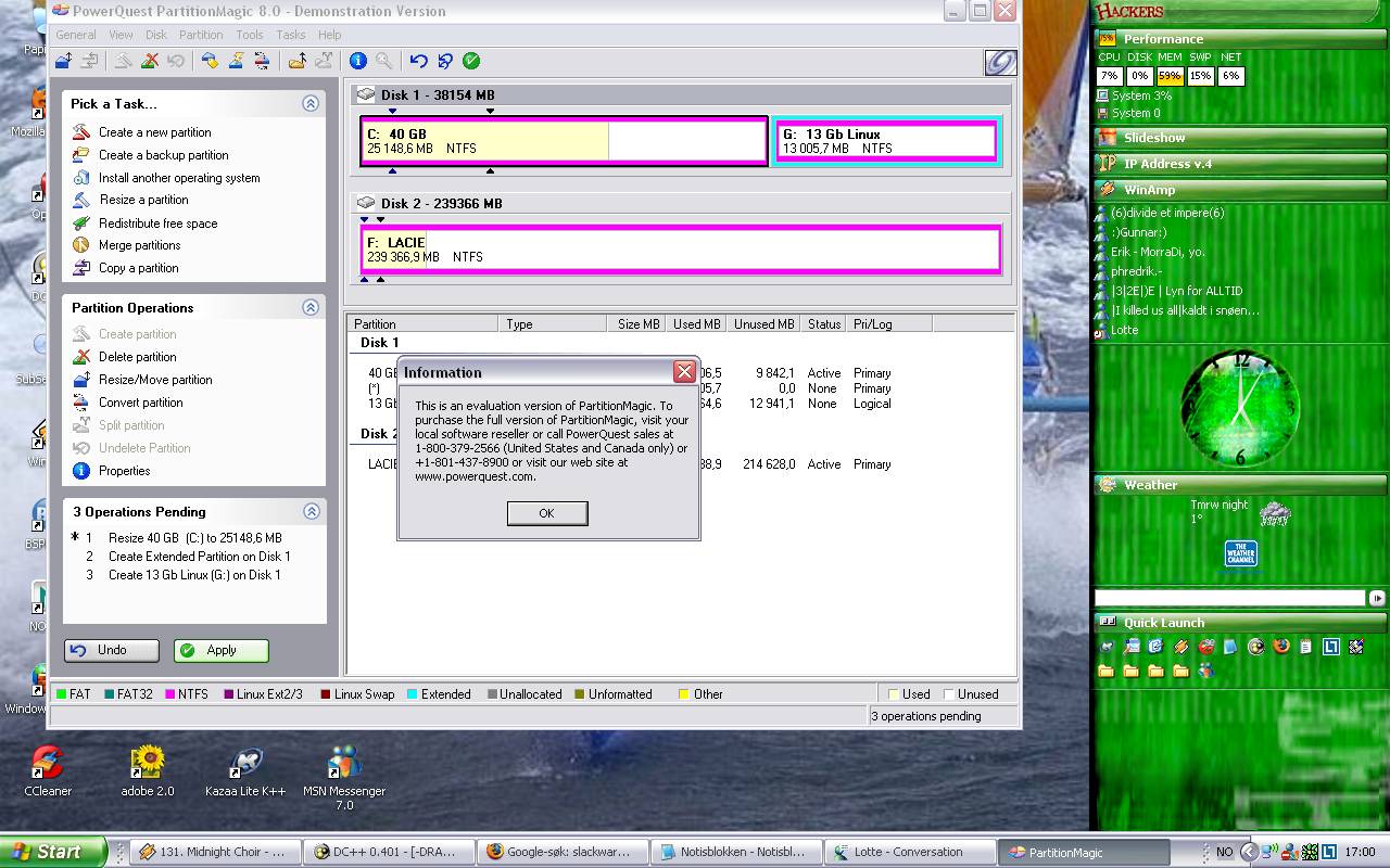

White Fox Skrevet 3. desember 2004 Skrevet 3. desember 2004 Jeg skal lage en ny partisjon på en av hardiksene mine med partition magic.. Prøveversjonen. men når jeg trykker på apply for at endringene skal tre i kraft så får jeg bare opp en feilmelding. Kan jeg ikke lage nye partisjoner i prøveutgaven? Det er jo helt på trynet. Finnes det noe gratis alternativ i så tilfelle? Feilmeldingen som plopper opp: Når jeg trykker ok, blir den nye partisjonen jeg lagde bare borte.
zyp Skrevet 3. desember 2004 Skrevet 3. desember 2004 Som du selv nevnte, du kan ikke gjennomføre forandringene i prøveversjonen. Prøveversjonen lar deg bare teste ut hva du kunne ha gjort med den ordentlige versjonen.
White Fox Skrevet 3. desember 2004 Forfatter Skrevet 3. desember 2004 Som du selv nevnte, du kan ikke gjennomføre forandringene i prøveversjonen.Prøveversjonen lar deg bare teste ut hva du kunne ha gjort med den ordentlige versjonen. Off. så dårlig.. HVordan kan jeg da få laget en partisjon til av min interne disk? Annet program?
