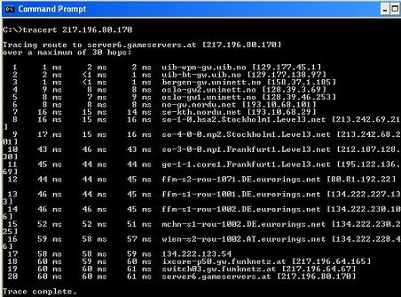

ELR Skrevet 30. november 2004 Forfatter Skrevet 30. november 2004 (endret) Denne er fra en tom server: Har 0 i Choke og 0 i loss. Endret 30. november 2004 av Pitbullo

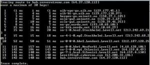

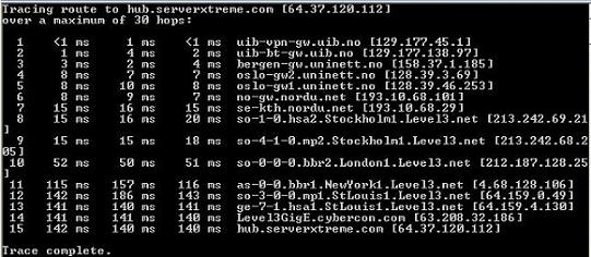

ELR Skrevet 30. november 2004 Forfatter Skrevet 30. november 2004 På denne var det 16/18 spillere, inne på serveren var pingen min ca. 250.
