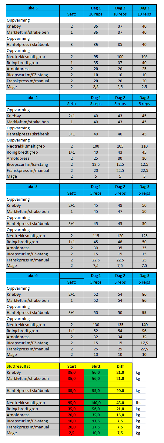

2bb1 Skrevet 13. januar 2009 Skrevet 13. januar 2009 (endret) Kjørte gjennom RYP-programmet i dag (med SMÅ modifikasjoner). Men føltes ut som det ble litt få sett på enkelte øvelser synes jeg Er det noen plasser jeg kan putte på et sett til, eller bør jeg følge RYP-programmet slavisk? PS: Helt nederst på bildet ser dere før-etter målene i hver øvelse, samt hvor mange kg jeg da vil ha økt i hver øvelse. Dette er basert på siste del av grunnprogrammet (RYP). Dette programmet skal følges fra i dag til 7. februar, altså én måned. Endret 13. januar 2009 av 2bb1
Sovesofa Skrevet 13. januar 2009 Skrevet 13. januar 2009 følg slavisk, det er en grunn til at det er sånn tar du 55 kg i hantler i skråbenk? og bare 56 kg i bøy? eller mener du 56 til sammen på begge hender?
War Skrevet 13. januar 2009 Skrevet 13. januar 2009 (endret) I skråbenk burde du skrive vekten av en manual Det er to feil folk gjør med ryp. Ene er å modifisere uten spesifik grunn og andre er å spise forlite. Jeg endret ikke på en millimeter første 6 gangene og økte fortsatt 20kg på 8 mnd i kroppsvekt. Endret 13. januar 2009 av War
2bb1 Skrevet 13. januar 2009 Skrevet 13. januar 2009 Jeg spiser plenty med mat, og prottis er underveis. Jeg har ikke modifisert programmet i den forstand, jeg har bare tilpasset det til de vektene som faktisk finnes på treningssenteret. Fikk jo all slags merkelige tall fra den RYP-kalkulatoren. Hantelpress forandret jeg i ettertid. Altså jeg skrev inn riktig i utregningen til RYP-programmet. Følte det ble mer naturlig å skrive total vekt på begge hender i hantelpress. Altså man tar ikke det man tar i benkpress og deler på to? Ja det blir vel litt annerledes, men skrev opp total for min egen del. Letter å følge med på hvor mye jeg øker totalt.
War Skrevet 13. januar 2009 Skrevet 13. januar 2009 (endret) Siste trening i uke 3 er 10RM som er over det du regnet med så her har du blitt sterkere om du klarer den treningen. Uke 4,5,6 er det 5rep og da blir det vanskeligere å sammenligne med 10RM Legge til ett sett er ingen problem Kjør på til du møter disse veggene Retningslinjer for treningsmengde i ryp Ta flere sett hvis: - du aldri har treningsverk - du aldri føler deg sliten eller at du har trent i det hele tatt - du ikke ser synlige endringer i muskulaturen etter flere ukers trening Ikke forandre antall sett hvis: - du er litt støl eller har en mild treningsverk med jevne mellomrom - du er trøtt nok til å sove godt om natta, men ikke så trøtt og sliten at du mister motivasjonen - du går rundt med en konstant "pump" i musklene Ta færre sett hvis: - du er veldig støl, og har en smertefull treningsverk i muskler og ledd - du har dårlig matlyst, er trøtt og umotivert hele tida, og sover dårlig om natta - styrken bare går nedover og nedover, og treningene er et ork å komme seg gjennom Endret 13. januar 2009 av War
2bb1 Skrevet 13. januar 2009 Skrevet 13. januar 2009 (endret) Så siste trening uke 3, da er jeg vektmessig over det jeg tastet inn på kalkulatoren? Det du mener? Endret 13. januar 2009 av 2bb1
War Skrevet 13. januar 2009 Skrevet 13. januar 2009 (endret) Det med rep? Uke 1 15 rep pr sett uke 2 og 3 10 rep pr sett Uke 4.5.6 5 rep pr sett Men det visste du jo. Om du trykket inn for eks 40kg 10RM så vil uke 3 siste trening være 45kg 10 rep så da har du på den treningen økt 5kg i styrke i teorien. Den uken er iallefall en grei indikator på om du spiser nok/ klarer den oppsatte progresjonen Endret 13. januar 2009 av War
