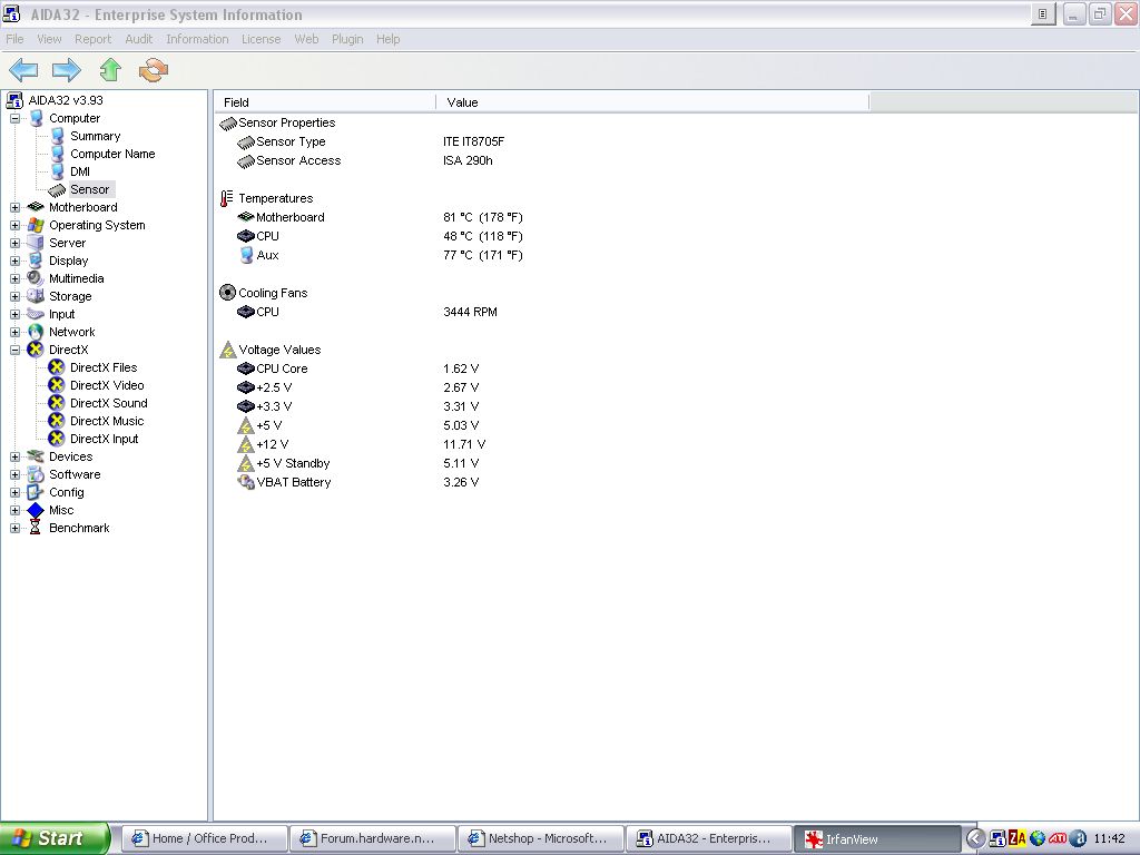

Kan noen av dere kloke hoder forstå disse tallene?
(Håper det er greit at jeg blander meg inn ettersom vi har samme prb)
PSU: Q-tec psu 400wp Dual fan gold

Min maskin slår seg også helt av noen ganger. Har lik PSU som deg.. Prøvde å sette PSU'n i en annen maskin, samme problemet med den.. Tror nok det er den som er problemet.
btw, bestilte nettopp ny PSU, så nå skal møkka ut... ;)
