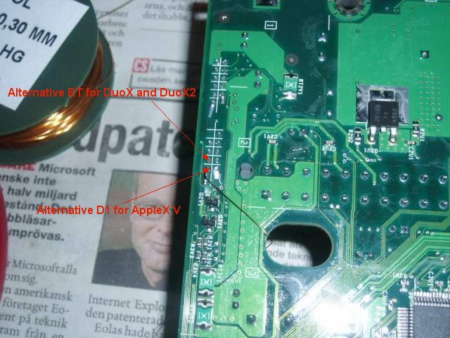

Ikke nødvendigvis, du må lodde en ledning mellom chippen og programmerern i tillegg, står beskrevet her: http://www.aladdinlive.com/mod/ . Start programvaren først og så koble til usb og paralellport. Et tips til, ver veldig forsiktig når du lodder BTog L1 punktene på hovedkortet, de liker ikke varme, det finnes faktisk alternative steder på hovedkortet man kan lodde BT og L1 som er mye safere, så hvorfor det vil ha oss til å lodde direkte til små resistorer må gudene vite.

Har du et bilde over de alternative punktene?
Chippen vil lyse uansett, den får jo strøm fra usb'en . Hvis ikke softwaren finner chippen må du lodde, hvis softwaren finner den er det bare og kjøre i vei. PS, det tar lang tid å flashe biosen, ca en halvtime.
