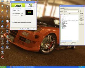

vegilus Skrevet 7. november 2004 Skrevet 7. november 2004 Hei for ikke så lenge siden så begynte skjermkortet mitt å bli VEELDIG varmt etter en runde med spilling (unntatt cs), vi snakker om 130grader, og når dette skjer så skrur pc'en seg av.. altså helt av, MEN den er på en måte på enda.. hva kan være grunnen til dette?

Chevelle Skrevet 7. november 2004 Skrevet 7. november 2004 Ser av bilde att du har omgivelsetemperatur på 68 grader, den ligger hos meg på 31 grader. Tror muligens du har dårlig lufting i kabinettet ditt. Prøv og kjør med åpent kabinett en stund og se om det hjelper.

vegilus Skrevet 8. november 2004 Forfatter Skrevet 8. november 2004 hehehe... nei selve pc'en min er ganske kald! den ligger på 29-30grader konstant med speedfaan... så det er noe muffins her i gården
