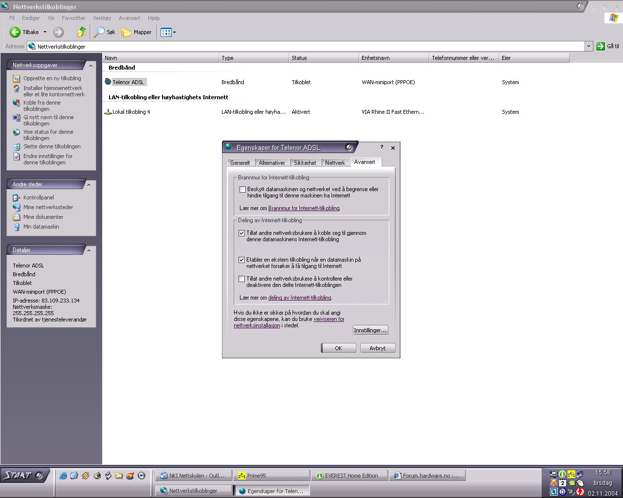

sssh Skrevet 2. november 2004 Skrevet 2. november 2004 Jeg har Telenor ADSL som jeg deler gjennom en switch. Ser ut som du må gjøre 2 enkle ting: 1. Lage et hjemme-nettverk på maskinene 2. Dele internett-oppkoblingen på den maskinen som pleier å koble seg på først Hvis du åpner min datamaskin -> nettverkssteder, finner du frem til å løse pkt 1. Når du skal dele internettoppkoblingen, trenger du å ha koblet til ADSL-modemet i switchen, og begge maskinene i switchen. Gå så til egenskaper for internettoppkoblingen og merk av i rutene som vist på bildet.

sssh Skrevet 2. november 2004 Skrevet 2. november 2004 Ser ut som du må gjøre 2 enkle ting: 1. Lage et hjemme-nettverk på maskinene 2. Dele internett-oppkoblingen på den maskinen som pleier å koble seg på først Hvis du åpner min datamaskin -> nettverkssteder, finner du frem til å løse pkt 1. Fremgangsmåten er enkel, den.. Forutsatt at du sitter med Windows XP da. Har du en switch? Ser du skrev at du kjører internett rett i maskinen dun.. Du må enten kjøre internett-kabelen i en switch (eller router), for så å koble en kabel fra switchen til din maskin, eller så må du ha to nettverkskort.
