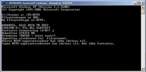

^Desloch Skrevet 19. oktober 2004 Skrevet 19. oktober 2004 (endret) Ja, jeg får ikke formatert. Jeg har hatt et problem med en annen harddisk, og når jeg nå gjenopprettet noen filer og flyttet de over til en annen harddisk, så virket plutselig ikke den heller! Når jeg da skulle prøve å formatere den, fikk jeg en feilmelding (se vedlagte fil). Formateringa tok forresten ei hel natt (!). Hva kan jeg gjøre for å få orden på dette problemet? Se forøvrig min forrige post om det andre problemet: http://forum.hardware.no/index.php?showtopic=314099&st=0& Endret 19. oktober 2004 av ^Desloch

^Desloch Skrevet 19. oktober 2004 Forfatter Skrevet 19. oktober 2004 Før jeg startet denne tråden så fjernet jeg (I Diskbehandling vel å merke) partisjonen, og prøvde deretter å formatere. Det gikk ikke, MEN det går an å hurtigformatere... Men siden det kanskje ligger noe tull inne på disken, så vil jeg gjøre en skikkelig jobb. Skal prøve å skrive ny MBR til disken. "Fixmbr" er vel kommandoen
^Desloch Skrevet 19. oktober 2004 Forfatter Skrevet 19. oktober 2004 Det jeg trenger er vel kanskje et program som skriver MBR, eller nuller til disken. Hvis dere skjønner hva jeg mener... Gjør "format"-kommandoen/Disk Management dette? Hvis du booter med en xp-cd og velger "reparer" så er det en kommando der som skriver ny MBR. Husker ikke helt hva kommandoen var. Men skriver du help så får du opp alle kommandoene. Skjønner hvilken kommado det er med en gang du ser den. Takk, var ikke mer som skulle til FIXMBR er en fin liten kommando....
