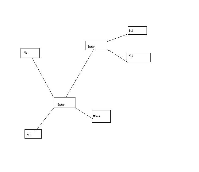

Hei. Lurer på om det er en mulighet med å få 4 pc'er på chello plus?
Vi har en router som står nede, og har dratt nettverkskabel fra den og opp til mitt og broren min sitt rom + en til pc'en nede. Funker det.
Det blir 3 pc'er, det jeg lurer på er om det går ann å koble 4 pc'er til? Står på siden til UPC at det bare går 3, så derfor lurer jeg på om det er en mulighet for at det skal gå med 4 pc'er?
Beste hadde vært å ha det sånn, bare bruke en sånn for å koble den på ledingen som går til rommet mitt, går det?Sånn at jeg får delt ledingen på rommet mitt til 2 pc'er? (Bilde)
Andre muligheten hadde vært å koble igjennom ene pc'en på rommet mitt med en TP kabel? Hvis det hadde gått?
Beste hadde vært om den første der gikk, så slipper den ene å stå på for at internett skal virke på den andre.. Eller kanskje det går med switsh/router på rommet?
Noen som kan hjelpe meg med dette?
Eller er det helt umulig å få 4 pc'er på nettet samtidig?

Deler ikke routeren ut lokale IPer? Dvs at alle PCene blir koble til den samme IPen mot internett, noe som vil si at du kan ha så mange PCer du vil kobla opp.
Det vet jeg ikke, derfor jeg spør her om det går. Skriver jeg ipconfig i cmd, så får jeg opp forkjellige ip-adresser.
Har du en router som deler ut ipadresser lokalt så har det ikke noe å si hvor mange ipadresser chello deler ut. Om dine maskiner ligger bak routeren så er det denne routeren som tar seg av tildeling av ipadresser til maskinene. Routeren tar da kun opp en ip fra nettet til chello, mens den deler ut så mange ipadressern den klarer til de maskinene som ligger bak routeren.
Så 4 maskiner skal ikke være noe problem med en router. Maskinene skal gå ip som begynner på 192 av modemet. Sjekker du ved å klikke start=>kjør=>skriv cmd=>klikk ok.
Deretter skriver du ipconfig=>klikk enter.
Får du en ip som begynner med 192 har du kontakt med routeren. Får du en ip på f.eks 169 får du ikke ip av routeren.
med chello pluss så har du 3 iper hvis jeg ikke tar feil, dvs at hver maskin får en unik ip mot inet. du får nesten bare prøve å se hvis du kobler på en pc til
Klarte å koble med på nettet igjennom den ene pc'en, men en venn av meg sa at det ikke ikke ann å dele internett med en switch. Han snakket om noe med lan eller no, er ikke sikker jeg. men går det med den sozo viste? Så kjøper jeg muligens den etterhvert. Så slipper den ene pc'en å stå på.
du får 3 iper med chello plus ja. så du kan jo ha to dataer med unike internet iper, noe som ofte er en fordel. Også kan du sette de to resterende dataene bak en ruter.

Har lånt en SMC Barricade router av morfar, med brannmur. Så det jeg lurer på nå er kan jeg ta bort den brannmuren, for det virka ikke som jeg fikk spilt på nettet med den. Tok jeg bort routeren så funker det .
Se på veglegget, kan jeg få PC3 og PC4 til å kobles sammen med PC1 og PC2 så jeg kan bruke skriveren på PC1?
også fått bort brannmuren i routeren på rommet mitt hadde heller ikke gjort noe... Vil spille på nettet med den tilkoblet, ellers får jeg ikke internett på begge pc'ene!
Håper noen har svar på dette.
