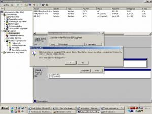

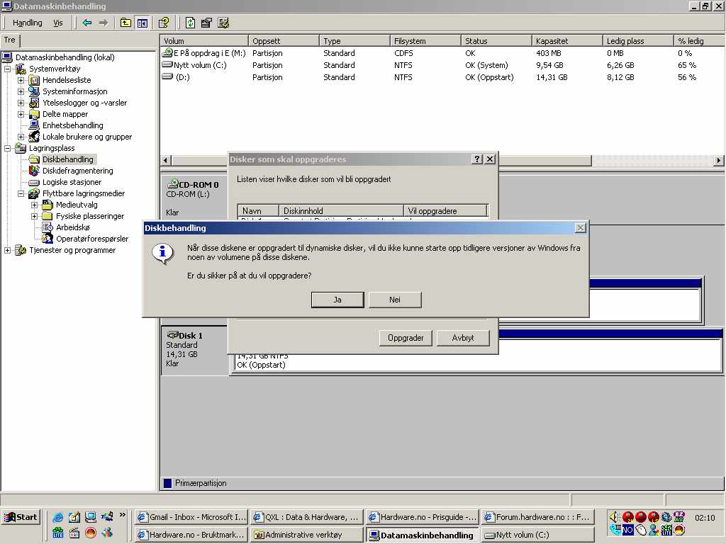

Mister t Skrevet 15. oktober 2004 Forfatter Skrevet 15. oktober 2004 Men når jeg gjør det, kommer denne meldingen opp. Hva betyr dette? Er disken ubrukelig etter dette? Må jeg installere alt på nytt? Det er liksom det jeg prøver å unngå.
snole Skrevet 15. oktober 2004 Skrevet 15. oktober 2004 Velg at disken skal være Basic, ikke Dynamic.
Mister t Skrevet 17. oktober 2004 Forfatter Skrevet 17. oktober 2004 Hvordan eller hvor velger jeg det?
snole Skrevet 17. oktober 2004 Skrevet 17. oktober 2004 Når du initierer den. Velg at den skal være basic, partisjoner, formatter og vips.... Ferdig....
