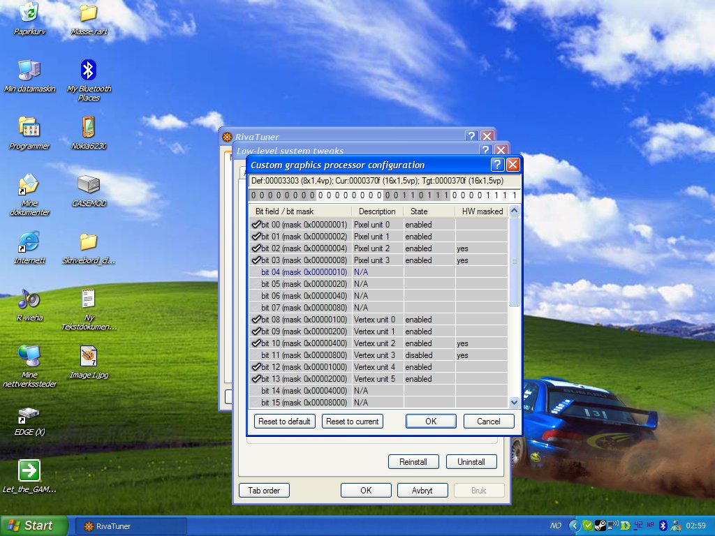

Vod kaNockers Skrevet 28. oktober 2006 Skrevet 28. oktober 2006 (endret) eg får ikke de till!eg kan ikke hukka av de som hann har hukket ev på guiden fordi eg ikke har de! se bilde! noen som vet ka eg må jøre? 7170559[/snapback] Har du prøvd å restarte datamaskina etter at du har huket av? Det er lenge siden jeg har gjort dette her, så jeg husker ikke hvordan det skal se ut etter enabling av extra pipelines. Her er bildet av hvordan det ser ut etter at jeg har huket av det som skal hukes av og restartet PCen. Jeg har foresten 6800LE Endret 28. oktober 2006 av prostoman

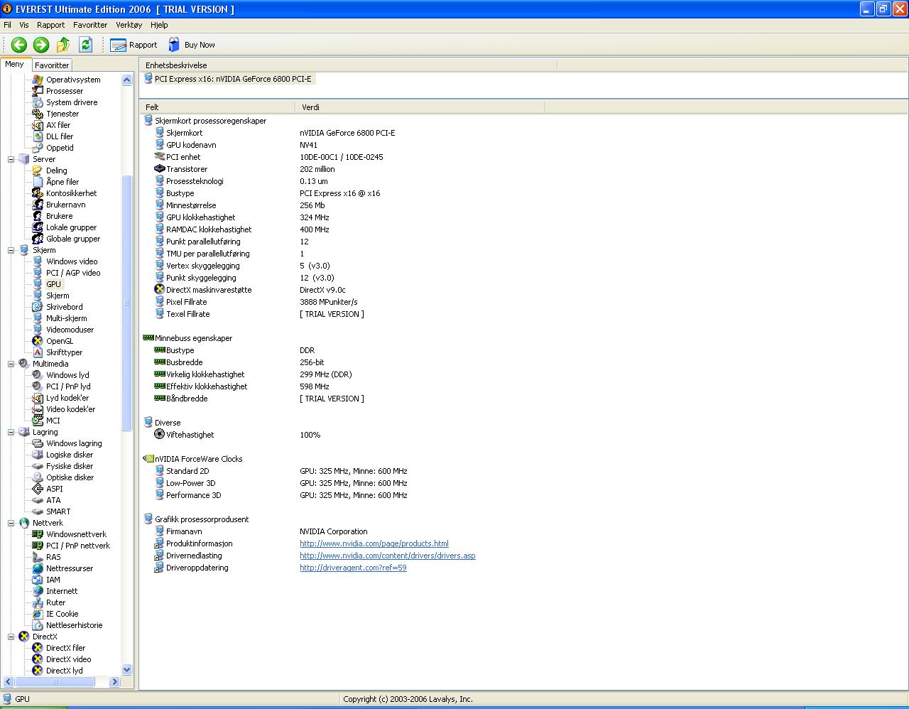

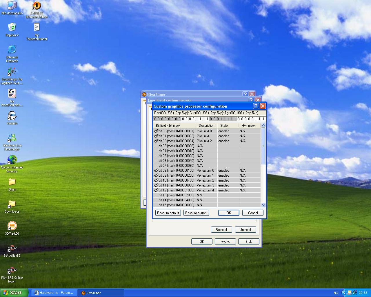

Naits_89 Skrevet 28. oktober 2006 Skrevet 28. oktober 2006 Sånn ser mitt riva turener bilde ut. Og i de ene bilde er de bilde av everest info om grafikkortet.
Vod kaNockers Skrevet 29. oktober 2006 Skrevet 29. oktober 2006 (endret) Satt sammen den gamle maskina mi nå, for å sjekke hvordan det er med mitt kort. 6800LE kortet mitt har et Blackscreen problem, jeg får svart skjerm hele tiden, prøvde å fikse det med å lodde på noen kondensatorer istedenfor de gamle og nå kan jeg såvidt boote inn i Windows. Kortet skal i søpla, lei av den BS problem nå. Naits_89, det er rart at det står N/A på nr. 4 og 13, kanskje du har en nyere utgave som har pipsene lasrkutet? Vet ikke. Endret 29. oktober 2006 av prostoman

JohndoeMAKT Skrevet 29. oktober 2006 Skrevet 29. oktober 2006 Du har et PCIe NV41 kort. Så vidt jeg vet er det bare NV40 som har pipes som kan softwareåpnes, men det får du et bedre svar på om du googler regner jeg med.

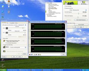

Naits_89 Skrevet 29. oktober 2006 Skrevet 29. oktober 2006 Sånn nå har eg clokka minnet og gpu`en! en del ,men de ble litt ustabilt under bf2 spelling! klikket 1 gang . vet ikke om de har noe me clokkingen å jøre! se bildet.
