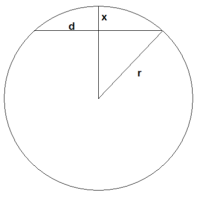

Jeg har ikke formelsamling for hånda og lurer på om noen av dere kan hjelpe meg med å finne en formel for kulekalott?
Det jeg trenger er en sammenheng mellom radius på kula, diameter på kalotten og avstand mellom det planet som kula er avskjert med og toppen av kulekalotten. Er det noen som kan hjelpe meg med det? Jeg trenger en formel med sammenhengen mellom r, d og x.
Klikk for å se/fjerne innholdet nedenfor
Glem det. Jeg fant det ut her.
r = (x^2+(d/2)^2)/(2x)
Endret av Simen1
