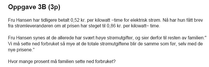

Sonic^^ Skrevet 7. januar 2007 Skrevet 7. januar 2007 (endret) Er dette riktig? 0.86 kr - 0.52 kr = 0,34 kr 0,34 kr / 0,52 kr x 100 = 65,38461538 : ( 65 % De må sette ned forbruket med 65 %. Er dette riktig? Noen som klarer denne? Endret 7. januar 2007 av Sonic^^

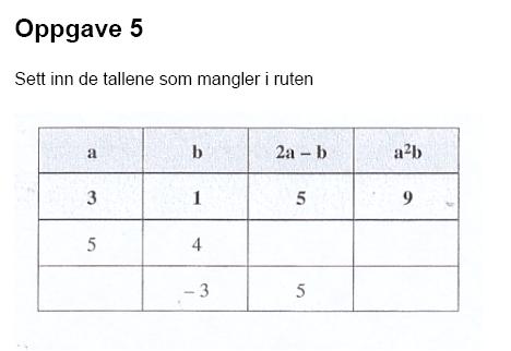

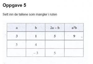

Jonas Skrevet 7. januar 2007 Skrevet 7. januar 2007 (endret) A B 2a - b a²b3 1 5 9 5 4 6 100 1 -3 5 -3 Du løser alle vha. likninger. 2a - b = 5 b = -3 Derfor .. 2a - (-3) = 5 2a + 3 = 5 2a = 2 a = 1 Endret 7. januar 2007 av Jonas
